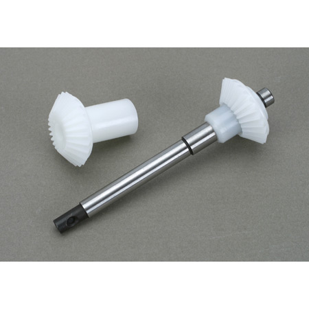

хвостовой редуктор с вертолета, типа такого - http://www.rc-shop.amocs.ru/product_info.php?cPath=32_47_165_137&products_id=5290

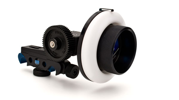

Для фотообъектива управление - follow focus
применение
во-во очень подходящее, а где нить в Киеве вживую глянуть реально?
А, простите, нафига тут косозубая передача? Может таки червяк/шестерня или вообще банальное обрезиненное колесо на параллельной оси?
червяк особо не желательно, поскольку в режиме автофокуса крутят движки объекитва - а червяк заблокирует. Про резину я тож думаю как вариант. Но режина должна плотно прижиматься, а шестерни достаточно попасть друг в дружку.

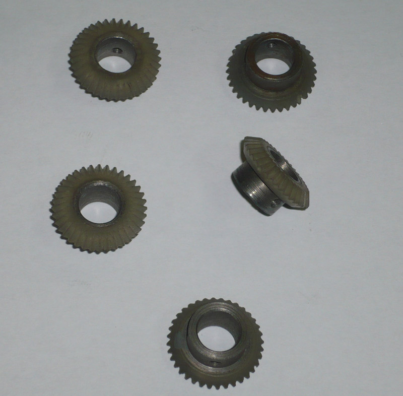

      28 марта 2011 в 17:28 Гілками Прикріплені файли (0 завантажити)
есть такие шестеренки если еще актуально

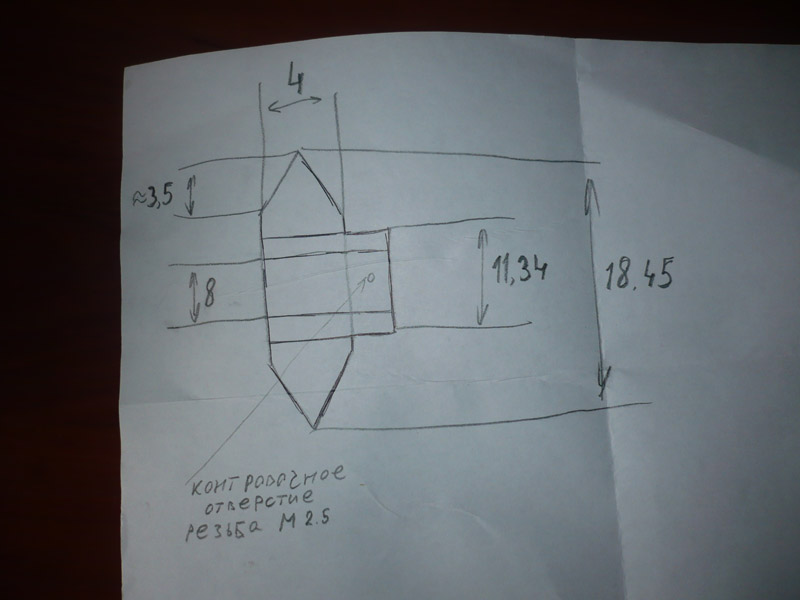

      28 марта 2011 в 17:29 Гілками Прикріплені файли (0 завантажити)
вот чертеж
вот чертеж
