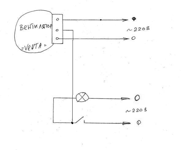

Сорри, кто разбирается хорошо в электрике? Нужна Ваша помощь.
Суть проблемки.
Делаю ремонт в туалете. Решил поставить вытяжку. Полистав здешний форум, прикупил вентилятор VENTS с функцией задержки на выключение. Т.е. идея такова: вкючил свет в туалете (в это же время включилась вытяжка). Зашел, сделал свое дело. Вышел, выключил свет, вытяжка продолжает работать заданное пользователем время, потом отключилась. Жанавес.
А теперь сижу со схемкой подключения и парю себе мозги. Как увязать вытяжку с установленным ранее выключателем?
Если бы в выключателе были две независимые пары контактов, то проблем не было бы, а так...
Неужели менять выключатель на двухконтактный (если таковой вообще бывает в природе)?
Вроде бы и ничего сложного, но у меня ступор.
А время поджимает, необходимо уже плитку лепить, а еще проводки под вент. по стенке не проложил. Короче спасайте, всеобщий разум
Скан нарисованной проблемы прилагается.
Пардон за низкую художественную ценность

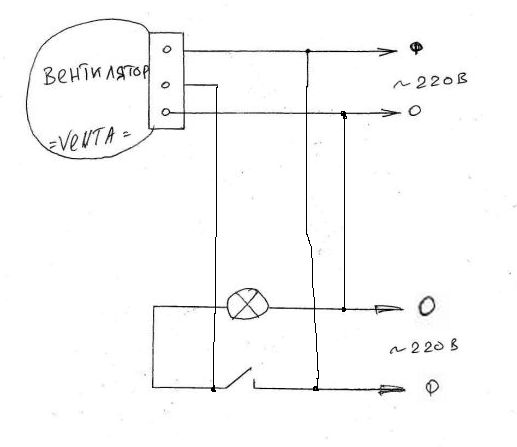

Судя по второму рисунку у тебя размыкается не фаза а ноль. А это не правильно.
Если сделать правильно, во втором рисунке нужно поменять местами фазу и ноль. Тогда подключаем так: ноли соединяем, фазу вентилятора берем на входе выключателя, управляющий сигнал на вентилятор берем на выходе выключателя.
сам знаю, что не правильно. Делал не я, так сделали разводку строители или электрики после строителей. Маєм те шо маєм.
Поменять местами фазу и ноль думаю, что будет проблематично. Полагаю, что нужно лезть в распредкоробку в корридоре, где уже сделан ремонт. Предполагаю, что ковырять коробочку жена не даст
Но в любом случае,я твое предложение кажется понял, рисунок свой подправил, правильно понял тебя?

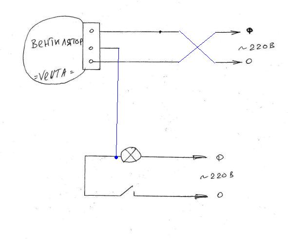

      7 марта 2011 в 10:45 Гілками Прикріплені файли (0 завантажити)
а если чуть проще, оставить только один управляющий провод? так будет работать?
а если чуть проще, оставить только один управляющий провод. так будет работать

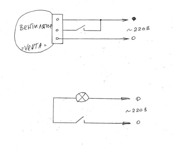

      7 марта 2011 в 10:49 Гілками Прикріплені файли (0 завантажити)
Тыж вроде писал, что поменять разводку в колидоре проблема?
Вот по первому рисунку:
Тыж вроде писал, что поменять разводку в колидоре проблема.Вот по первому рисунку:

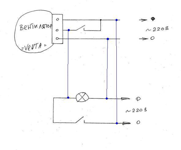

      7 марта 2011 в 10:59 Гілками Прикріплені файли (0 завантажити)
Йа отодвинул.
Есле хочеццо отдельно к вентилятору, то делай так:
ЗЫ: поймаешь того электрика - поотрывай руки и пришей к
Йа отодвинул.Есле хочеццо отдельно к вентилятору, то делай так:ЗЫ: поймаешь того электрика - поотрывай руки и пришей к

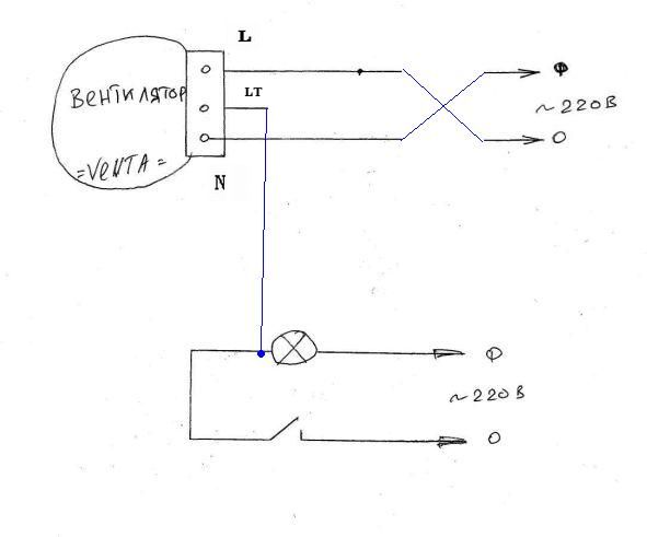

      7 марта 2011 в 11:22 Гілками Прикріплені файли (0 завантажити)
думаю, что так низзя.
Во-первых, три клемки на вентиляторе обзываются: L, LT, N. Что это означает, не знаю, но подозреваю, что менять местами фазу и ноль - как минимум стремно.
Во-вторых, управляющий провод будет постоянно замкнут на фазу через лампочку, а он должен замыкаться/размыкаться.
Во, так или нет?
думаю, что так низзя.Во-первых, три клемки на вентиляторе обзываются: L, LT, N
Сообщения: 35918
С нами с 25.08.2004
Re: Электрики, помогите [Re: PLASTILIN]
      7 марта 2011 в 11:38 Гілками
Подозреваю шо Line LineTrigger Neutral
Стрёмно, ашо делать? Электрик то удрал Если у вентиллятора не металлический корпус, то ничо ему не будет.
Дело не в фазе, а в том, будет ли на него относительно контакта N подаваться напряжение
А фаза оно, или ноль, ни лампочку, ни ветилятор не интересует. Это интересно токо тому, хто стоя босиком палец в розетку суёт
Во, так или нет?
Да, именно так. А чем от моего то отличается?

УРЯЯЯЯЯЯЯЯЯЯЯЯ, заработало!!!!!!!!
Итог:
ничего не надо переключать в распредкоробке (курочить обои в корридоре).
Необходимо лишь протянуть один управляющий продоводок к выключателю,плюс сделать отверствие с выключателя в туалет под этот проводок.
А питание (220) для вентилятора в туалете ужо есть, бойлер стоит.
СПАСИБИЩЕ огромное!!
