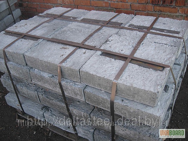

Re: Установка бытовки на тротуарную плитку. [Re: newandreymail]
      10 марта 2011 в 12:05 Гілками Прикріплені файли (0 завантажити)
Появился идея поставить на опорные подушки...
Как по жесткости выдержат...?
Появился идея поставить на опорные подушки.Как по жесткости выдержат
      10 марта 2011 в 12:48 Гілками
Если на 4 точки - может лопнуть.
Такие блоки как на последней фотке лучше выкладывать 8 - 10 точек по периметру равномерно. Естественно, что все они должны быть с подсыпкой и горизонт "в 0".
Ели все же плиты (как в старте топика) - маленькая "народная хитрость": укладывай их лицо-к-лицу или изнанка_к_изнанке: меньше вероятность что какой-то камешек, торчащий с изнанки на плоское "лицо" создаст точку напряжения, в которой все 2,5 т будут давить на 1-1,5 мм2. Ну и вообще - перед укладкой второй плиты проверь поверхности, чтобы ни палочек, ни камешков...
