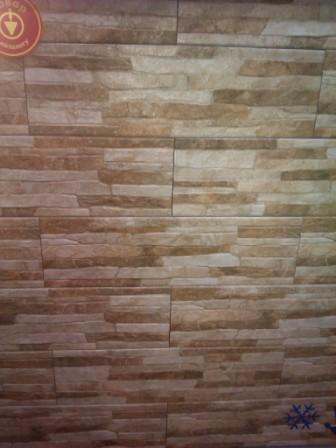

      12 марта 2011 в 22:03 Гілками Прикріплені файли (0 завантажити)
Натуральный конечно выглядит более красиво и интересно. Но есть несколько НО! Фрагмент каменной стены будет находится в ресепшн зоне. во первых стена, на которую это нужно прилепить - гипсокартон, и боюсь она не выдержит натуральный камень (площадь "каменной стены 6.5 м2 и это будет более 350 кг)Возле этой стены сидит reception girl и не дай бог эта конструкция рухнет на нее. Вот нашла, если кому интересно, в Эпицентре керамические плиты, вроде как производство Испания. вес 1 м2 - 20 кг. Думаю этот вариант и применить

Re: Камень из полиуретана - кто нибудь встречал? [Re: Mirra]
      13 марта 2011 в 10:12 Гілками
А мы про натуральный? У меня везде гипс. И все сорок квадратов висит на гипсокартонных стенах.
И все сорок квадратов весили 400 кг. Т.е. 10кг/квадрат.
В эпиках не продают гипсовую имитацию. Или из шлака, или из бетона. Ну, или керамика. Первые два, как-то, не вяжутся с внутренней отделкой. А та керамика, что Вы показали... Посмотрите на стыки между плитками. Плитка, она плитка и есть. Хоть "под камень"...
