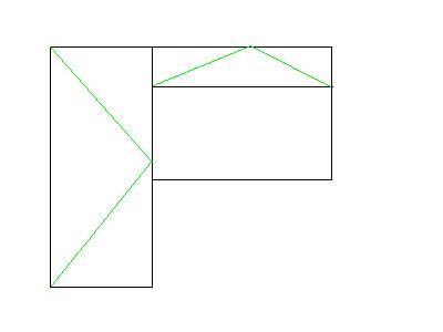

Варианты:
ВАЖНО!
Такая компоновка (см. рис. в цитате) удобна только в том случае, если подоконник ни как не используется.
За примером далеко ходить не буду.
Мой вариант.
Стена где то см. 80+
Подоконник 70 см.
Причём функциональный, т.е. приспособленный под постоянное на нём размещение "нечто".
Соответственно - рис. у ТС с верхней горизонтальной форточкой в моём случае (толстая стена) - оптимальный!
К слову - у прагматичных немцев довольно часто "форточки" выглядят именно так.
Я "в щенячем возрасте" жил в бывшем бараке немецких военнопленных, который они сами для себя его и построили, переоборудованном под жильё "советских граждан".
Так вот там форточки были именно верхние горизонтальные, причём открывались очень интересно - "веером".
Наружное стекло/рама наружу, а внутренне во внутрь.

ВАЖНО!
Если окно открывать только как фрамугу в вертикальной плоскости, то в чем неудобство?
А вот фрамуга неудобна тем, шо не каждый до той ручки допрыгнет.

Не, я сам окна к сожалению (а может и к счастью ) не делаю. Что касается теории - что знаю подскажу с удовольствием, спрашивай.
Почему именно так?
Ширины две - 85 см и 115 см, 115 себе вполне поделится, а вот 85 имхо вряд ли..
Это лично мое мнение, можешь не обращать на него внимания, это дело вкуса. Мне просто такой вид (когда окно балконного блока разделено пополам и одна часть в нем п/о) больше нравится. Я не понимаю зачем из пластика делать аналог старого советского окна, разве что из привычки. Да и делить окно вертикально, а потом еще и одну половину горизонтально - значит уменьшать световой проем, в результате имеем кучу импостов и микро-окно. И как говорил bald, есть ограничения по размеру, и маленькое окно не всегда значит дешевое. 1150мм по ширине конечно слегка маловато чтобы делить, но зато выглядеть будет ровненько, стройно и симпатично. Но опять же, это всего лишь мое мнение, решать тебе

      17 марта 2011 в 17:16 Гілками Прикріплені файли (0 завантажити)
Я понял, ты из эстетических соображений
Окна будут в итоге такими, как я изначально и планировал
Я понял, ты из эстетических соображений  Окна будут в итоге такими, как я изначально и планировал
Именно из эстетических
Твой вариант вполне жизнеспособен, главное не делай откидную створку высотой более 800мм, и петли пусть поставят регулируемые на нее. И все будет гуд.
