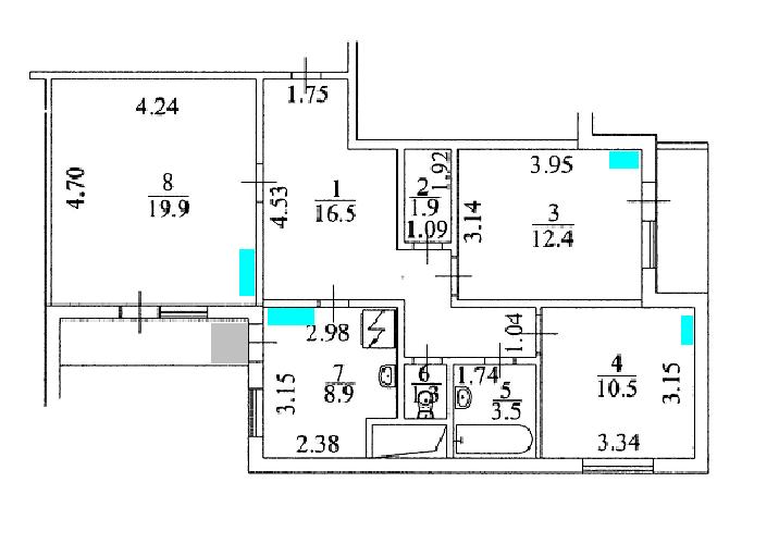

В рамках опять же ремонта, хочу обкондиционерить хатынку примерно как на малюнке. Хочу прикинуть, как оно будет побюджетнее - 4 сплита или два мультисплита (включая установку, ориентировочно).
И еще вопросики - розетки, в которые будет включаться внутренний блок, где лучше располагать? Вверху поближе к самому блоку, чтобы провода не висели?

Если мультик, електричество можна и с наружи запитать

Я бы предложил мультисплит + 2 отдельных, поскольку такой вариант может сэкономить на трассах. Но тут нужно понимать бюджет мероприятия.

Я тут с одним камрадом в личке пообщался (отдельное ему), в итоге есть фактически 3(с твоим - 4) варианта решения:
1. 4 сплита (самый бюджетный вариант и в общем задачу решает)
2. 2 мультика по 2 (бюджет жирноватый, преимущества - будет точно инвертор, т.е. экономия, эффективность, тишина, возможность отопления зимой, надежность)
3. 1 мультик на 4 (бюджет мне неизвестен пока, боюсь шо сильно жирный, преимущества ИМХО такие же как у 2х2 мультисплита)
4. 1 мультик на 2 и 2 сплита - не понимаю как экономить на трассах, если при любых раскладах кроме 1х4 мультик все трассы сильно меньше 5 м, а в стандартном монтаже все считают трассу до 5 м?

Я по опыту говорю, в моем варианте -100 баксов установки. А про все трассы меньше 5 метров я бы поспорил...

Кстати, мультик не обязательно всегда инвертор.

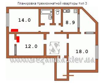

Прошу прощения у топикстартера, хотел бы присоединится к вопросу

Конец марта смогу предложить Вам Пионеры (модель 2011 года на 410 фреоне, бюджет от 350 у.е.) А на сегодняшний день могу предложить Фуджицу 7 модель. Цена 478 у.е.
Стоимость установки - 130 у.е. с трассой до 5 метров.
А зачем вообще розетки? Прямо провод прямо в кондиционер без посредства розеток проведи от щитка, в щитке на каждый кондиционер поставь по автомату чтоб обесточить можно было.
Эстетичнее и надежнее.
