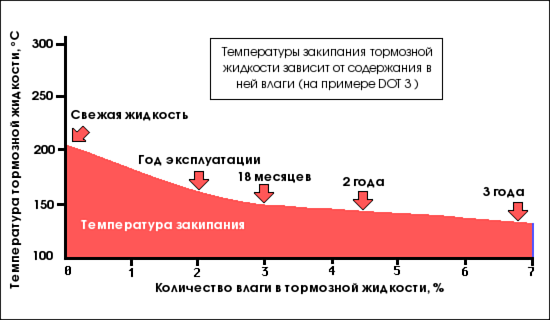

гигроскопичность не зависит от пробега, за 2-а года жидкость набирает порядка 3% влаги, и температура кипения понижается, что может спровоцировать закипание при экстренном торможении.

На фирменных СТО есть приборчик, определяющий кол-во влаги в тормозухе. Можно померять. По опыту моего товарища - нормальные показатели имела и при 2-м пробеге относительно регламента (80 ткм против 40 ткм) при сроке под 3 года - меряли влажность на каждом ТО после 40 ткм и удивлялись. Мне поменяли на 60 ткм.. (ДОТ-3/ДОТ-4 по букварю)
Главное лить качественную тормозуху, нормальной фирмы, а не какую-нить подливу, которая "вдруг" поменяет цвет - как и тосол/антифриз..
ДОТ-5.1 (НЕ ПУТАТЬ с 5.0 - СИЛИКОНОвая) имеет еще более высокие показатели и цену, но по срокам ее замены есть противоречивая инфа у разных производителей, т.к. она более гигроскопична, чем ДОТ-3,4. Одни пишут об учащенной замене (ежегодно), другие - раз в 3-4 года, если допускается 3.0....
У ДОТ-5.0 (Силиконовая) период замены 8-10 лет - она негигроскопична..

Имхуется мне однако, что роль тормозной жидкости в затяжных торможениях сильно преувеличена. Проверять закипит или нет - плохая идея во всех отношениях, настоятельно рекомендую на продолжительных спусках тормозить двигателем, в запущенных случаях - на первой передаче. Ато никакой чистоты тормозухи не хватит.
ЗЫ: ктонить слыхал об отказе тормозов посредством закипания у нормальных людей вне гоночных трасс?

ИМХО проблема не в закипании в основном, а в коррозии.

То точно не оно - с одного торможения не наберёшь на кипение (особенно нормальному человеку в городе это тяжело ), тем более, что без отпускания педали вскипание лишь УВЕЛИЧИТ давление в системе, эт второй заход может быть неприятным

Еще 1 момент. Его забыли, т.к. зима позади. Лишняя влага - возможность прихвата льдом в каком-нить тонком месте при хорошем морозе... Но это тоже из области "закипания тормозов в городе"... (ИМХО)
