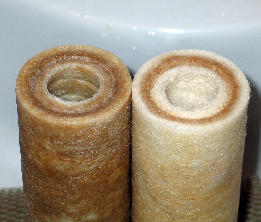

Недавно менял фильтры предварительной подготовки (три банки внизу).
Простояли почти 4 месяца. Думаю по хорошему их надо менять раз в 2 мес.
Хотя имхо ржавые они не оттого что вода такая, просто какое-то мудище ковыряло водопровод и всего минут 5 шла вода ржавая, и таки засрала фильтры.
На качестве отфильтрованной воды это не сказалось.

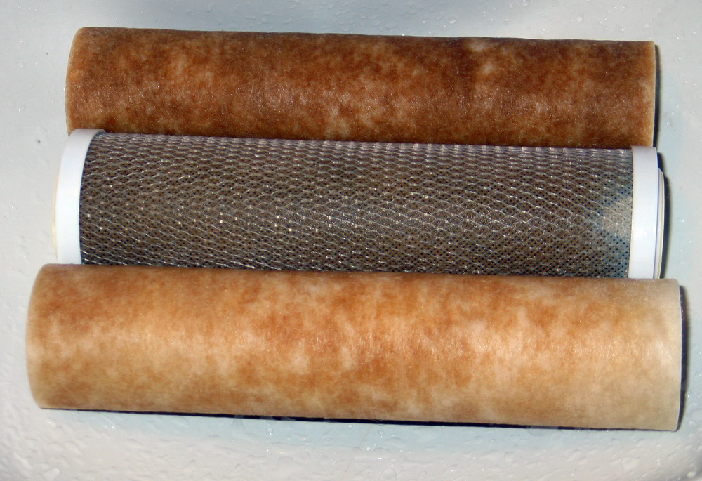

      21 марта 2011 в 11:37 Гілками Прикріплені файли (0 завантажити)
Вот фильтры 20 и 5 "типа микрон"

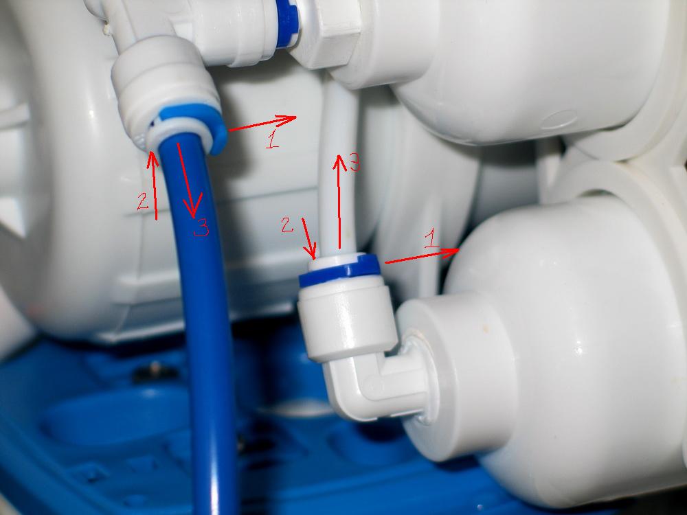

      21 марта 2011 в 11:39 Гілками Прикріплені файли (0 завантажити)
При отключении надо
1-вытянуть
2-надавить
3-вытянуть шланг
При отключении надо1-вытянуть 2-надавить3-вытянуть шланг

      21 марта 2011 в 14:24 Гілками
Фильтра живут нормально на Оболони 2-4 месяца в среднем ... положено по инструкции менять 3 месяца ... но иногда провтыкиваешь ... с вышеприведенной фотой согласен ... аналогичное загрязнение ... осмотический фильтр живет где то 3-4 года до полного не пропускания....
