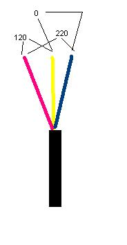

Ребята привет,
После того как некоторые ломастера провели мне в доме проводку, у меня возникла одна проблема.
На одном из проводов для розетки происходит вот такая ситуация как на картинке, как такое получается - я вообще понять не могу и не знаю что делать.
Словами:
- между красным и синим четко 220 вольт, все в норме
- между красным и желтым - 120 вольт
- между желтым и синим - пусто.
По логике вещей - желтый это земля, но вот э фак? Естессна розетку прикрутить можно но если воткнуть в нее вилку - будет короткое замыкание.
Откуда в новостройке-квартире где все 220 вольт взялись 120 вольт?

имхо 2 фазы со шитка попало, правда чего 120 непонятно

синий -ноль
желтый - земля.
похоже где-то нет контакта с землей. Выдерни все приборы. Померяй.
Чем меряешь? Электронным? 120 может быть от емкостной связи фазы и корпуса.
Стрелочный вольтметр может не показать 120 (очень слабый ток).
Думаю, надо искать контакт земли с остальной землей.

дело в том что на остальных розетках все нормально. И приборы включенные в остальные - работают. То что по логике желтый земля я понимаю, но что они там намудохали - для меня загадка.
Мерял без каких либо приборов в розетках. Электронным. Токи сегодня перемеряю.

А может красеый - ноль?

Ииии наш приз уходит к Роме. В предыдущей розетке приходит две фазы и ноль. Земля не приходит Почему в следующую розетку пришло - 120 а в через одну приходит 220 так и остается загадкой.
Буду звать квалифицированного электрика.

ЗЫ: 120ть - таки не подключено никуда, видать када до второй розетки тянул твой ылектрик, долбануло его (надеюсь ), вот и не стал подключать.
Зови нового, пусть землю/ноль при тебе пальцем проверяет

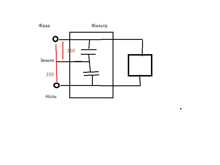

Из всех остальных розеток приборы в режиме ожидания повыдергивай. Сильно похоже на заряженную емкость фильта питания между корпусом и нулем. Повыдергивай ВСЕ из остальных розеток или используй высокоомный стрелочный вольтметр. В случае фильтра (там емкость маленькая) он разрядится через вольтмет и волтметр покажет ноль.
Вдогонку, хоть и запрещено контрольками пользоваться, но это лучше чем китайский "электронный прибор", повесь на эти сто двадцать вольт лампочку на двести двадцать и посмотри, будет ли она гореть (хоть и тускло). Думаю, что нет )))

На желтом наводка с синей фазы.
"Забыли" подключить землю.

Оказалось что малдоване которые делали проводку напутали в разных местах нули с землей, и изза этого были наводки.
