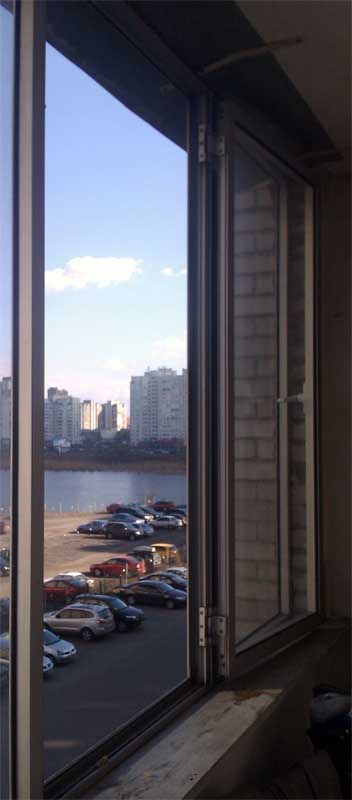

Лет этак 10-ть назад застеклил балкон алюминиевым профилем, производства г. Бровары.
сейчас есть желание добавить открывающуюся створку... и, если можно, поставить стеклопакет (изначально одинарное стекло 1 шт.).
возможно ли такое???

надо смотреть профиль, теоретически, все возможно

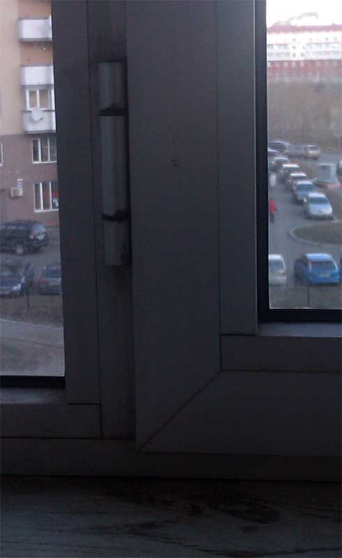

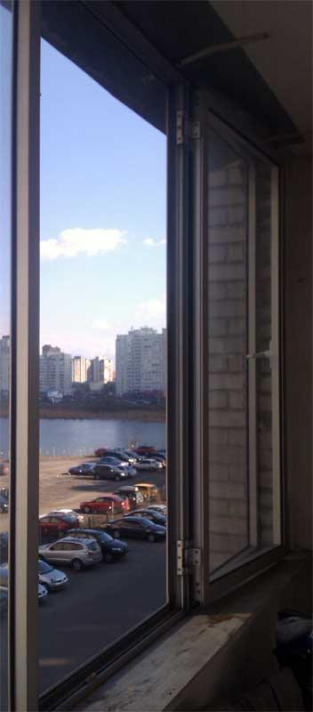

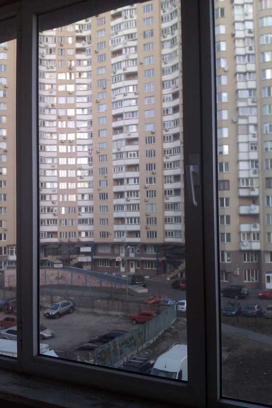

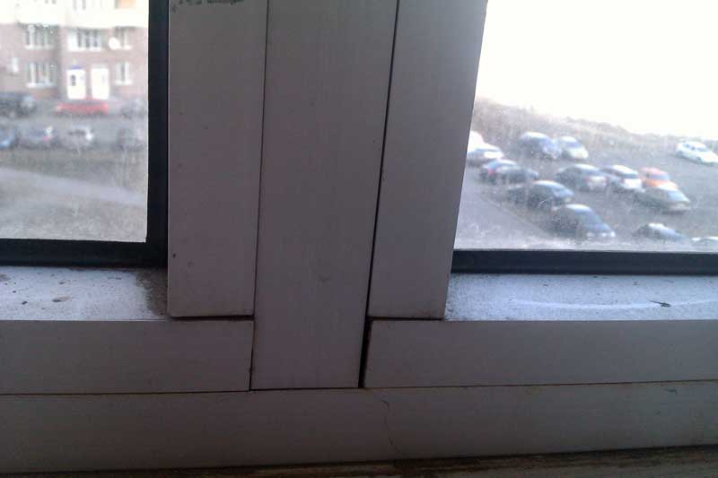

      23 марта 2011 в 15:07 Гілками Прикріплені файли (0 завантажити)
Извентиляюсь за качество фоток:

классная подгонка штапиков , за такую работу в будущем не подписывайте акт выполненных работ.
25 лет за рулем, Киев
Сообщения: 17067
С нами с 08.01.2008
Re: Алюминиевое остекление балкона ... немного переделать [Re: Y_DON]
      24 марта 2011 в 22:30 Гілками
Кстати, это еще очень хорошо.
Я видал такое, что там тупо надо новый штапик брать и делать
ЗЫ. Передал другу, посмотрим, что скажет

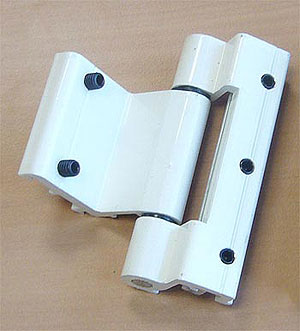

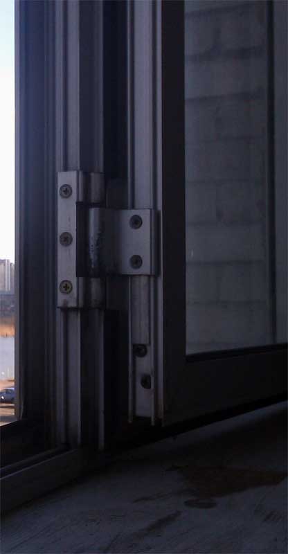

Я не силен в алюминии, но профиль сильно похож на турецкий saray, по крайней мере петля сильно напоминает сараевскую, уточнись по поводу профиля если есть у кого, системы очень похожи, но комплектуются разной фурнитурой.
И еще, я опять же не совсем уверен, но по-моему это "холодный" профиль. Если это так - то смысла ставить пакет вместо стекла нет. Он все равно будет промерзать. Если задача состоит в утеплении балкона - то только замена на термо-систему (это если из алюминия, один минус - дорого) или же переделывать все в пластике. Добавить же створку, если это saray, думаю можно.

стеклопакет - это не критично, а вот открывающиеся створки добавить хотелось-бы!

      28 марта 2011 в 18:12 Гілками Прикріплені файли (0 завантажити)
Для начала нужно точно узнать из какого профиля сделан балкон. Я вот чем больше смотрю - тем больше сомневаюсь. Показал фотки балкона человеку, который занимается алюминием - он сказал что это не сарай. Я нашел фотку петли - она и в самом деле не такая чуть, да и крепится по-другому, не саморезами. Так что посыпаю голову пеплом За сим удаляюсь, так как не могу ничего толком сказать.
Если ты точно знаешь, что это броварской алюминий - копай в сторону продавца этого профиля, если его еще продают - они посоветуют своих переработчиков.

я буду не против того, что я ошибаюсь, но, мое ИМХО, мало кто , даже если кто то сможет это все переделать, захочет возиться, долго, геморно...
