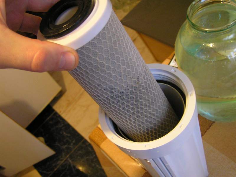

Re: Какие картриджи можно поставить в осмос "Водограй"? [Re: KX]
      7 мая 2011 в 10:04 Гілками Прикріплені файли (0 завантажити)
посмотрел первый фильтр

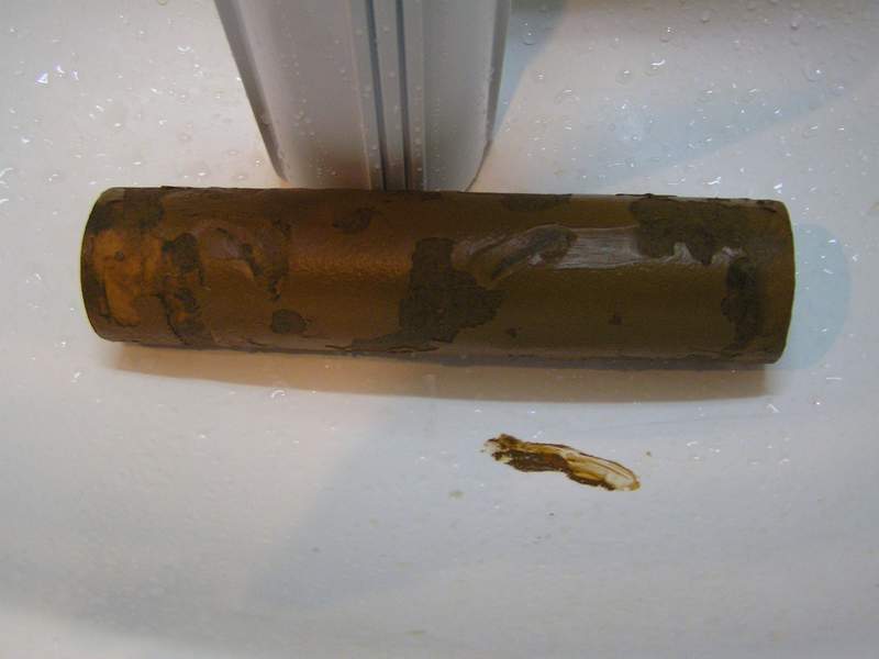

второй
второй

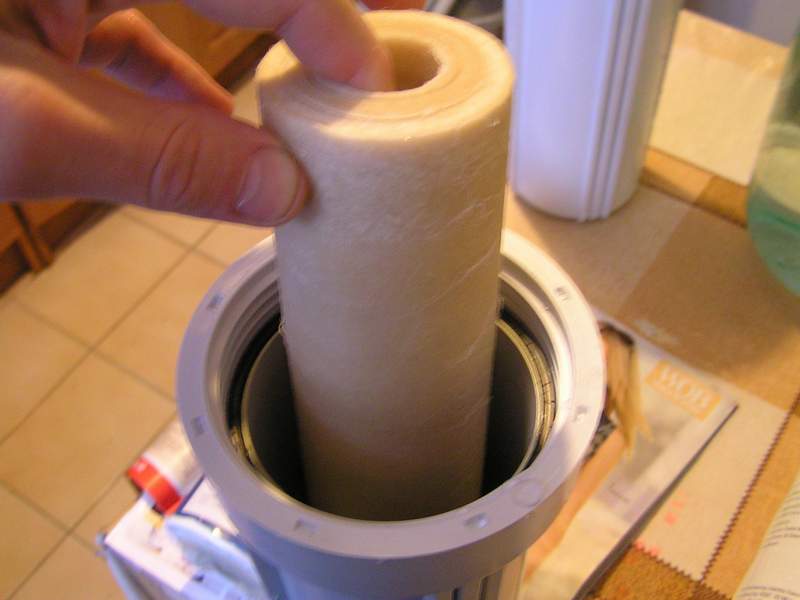

      7 мая 2011 в 10:05 Гілками Прикріплені файли (0 завантажити)
третий
третий

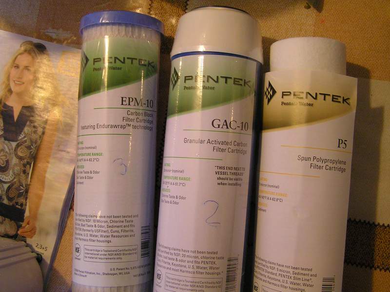

А теперь - ХЕЛП! [Re: KX]
      7 мая 2011 в 10:12 Гілками
Установлена очистка была 15 декабря, видно, что сильно загрязнён только первый фильтр (облеплен какашкообразной массой), вода из накопителя течёт ещё весело и по виду чистая, без запахов.
А теперь вопрос:
новые фильтры пронумерованы продавцом (производитель очистки, СП НТТ)так:
1 - 5 микрон, 2 - 10 микрон и 3-й - 20 микрон. (похоже, для соответствия с моей последовательностью снятия нумерация должно быть наоборот? это самый важный вопрос)
Также смущает то, что второй старый фильтр внешне похож на третий новый, а третий старый - просто цилиндр прессованного полипропилена, а третий новый имеет пластик на торце. Это просто другая конструкция фильтров?
Прошу подтвердить мою догадку: вместо самого грязного надо ставить фильтр 20 микрон, и далее по ниспадающей? (по логике так, но, блин с новыми технологиями хрен в чём можно быть уверенным).

Re: А теперь - ХЕЛП! [Re: KX]
      7 мая 2011 в 10:27 Гілками
Ставить фильтры в порядке указанном продавцом. Почему стояло два полипропиленовых картриджа - непонятно.
Это разные фильтры. Новый набор лучше.
5ти микронный - это только механическая очистка. У остальных другие функции, поэтому весь мусор должен оставаться на первом фильтре.

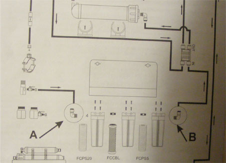

      7 мая 2011 в 11:34 Гілками Прикріплені файли (0 завантажити)
Торопиться не стоит. Сам недавно менял фильтра. Первый был 20микрон. Сейчас еще посмотрел мануал - все как и должно быть - 20, 10, 5. Картинку выкладываю:

Re: А теперь - ХЕЛП! [Re: Нафаня]
      7 мая 2011 в 13:25 Гілками
По картинке 2 полипропиленовых и 1 угольный картридж - естественно, более грубый полипропиленовый идет первым. А тут, на замену, 1 полипропиленовый и 2 угольных.
      9 мая 2011 в 21:49 Гілками
спасибо, т.е. продавец правильно пронумеровал?
правильно, но как Вам уже сказали - это разные наборы картриджей. У Вас изначально - стоял набор для механически загрязненной воды, в итоге: мембрана не забивалась, но потенциально - подвергалась риску разъедания хлором. Второй вариант - для киевской воды я более признаю,т.к. хлора в ней дай Бог.. Мой совет: замочите второй и третий (угольные) картриджи на несколько часов в воде и после установки в фильтр - отсоединить подвод к ммбране и промыть минут 10 - этим Вы защитите мембрану от преждевременного засорения угольной пылью.
