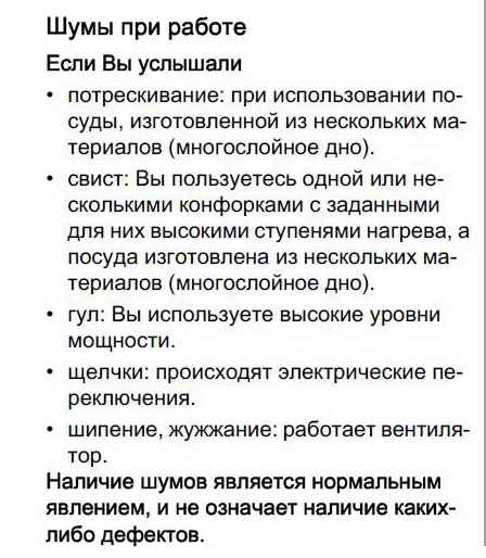

Это нормально что она гудит при включении ? Вроде кастрюли специальные купила . Не могу привыкнуть к этому гулу . Причина в чем ?

Вентиляторы

Чуть-чуть звук есть, но так что б "гудит"... скорее не нормально что-то.

Ну вентиляторы не громче, чем в ноуте гудят.
Может гудеть если дно посуды мокрое.

при включении бустера слышно небольшое гудение, но про него в инструкции написано
индукционная плита это по своей сути трансформатор. чем больше нагрузка тем больше будет слышен гул.
так же зависит от объёма приготавливаемых блюд и их однородности ИМХО
при включении бустера слышно небольшое гудение, но про него в инструкции написаноиндукционная плита это по своей сути трансформатор. чем больше нагрузка тем больше будет слышен гул

чем более кривое дно у посудины, тем сильней звук...

Купила Бергоф, гудит намного меньше. рёндел фигня.
