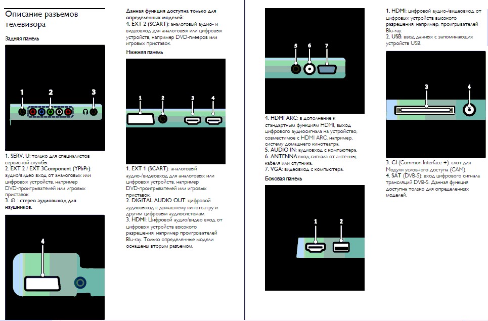

      30 марта 2011 в 12:33 Гілками Прикріплені файли (0 завантажити)
Что-то мне не вериться, что у него нет хотя бы одного SCARTа, либо наушников
СКАРТ есть, но он работает на "вход". А что, от гнезда наушников можно дать сигнал на колонки без усилителя? Вот все разъемы:

Re: Помогите озвучить Филю 5405 [Re: Solan]
      30 марта 2011 в 13:41 Гілками
Обычно европейцы устанавливают полноценный SCART, там уже есть выход.
Но у Вас есть выход для наушников, можно поюзать его.
Остальные варианты будут значительно более дорогими.
Я например заказал для знакомых такой девайс., там же есть коробочка подешевше.
Есть еще такой девайс EDIFIER DIGITAL AUDIO ART DE006, но я его ни где не видел.
Змінено Dorosh (13:53 30/03/2011)
