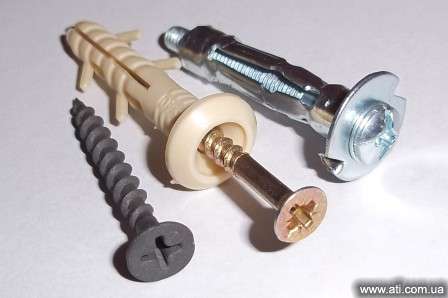

Мне кажется что можно, единственное что бы крепления были разнесены как можно дальше друг от друга, что бы покрыть бОльшую площадь. Ну и я бы крепил на металические все таки, типа вот этих что справа:

Вес даже для гипсокартона маленький. Вполне можно прямо к стенке крепить. Для спокойствия, если хочешь, используй металлические дюбеля как на фотке из предыдущего поста. Они крепче держатся в листе.

Смотри, дюбель в гипсокартоне сделает что то типа такого:
и ты его уже не вырвешь. Но хотя конечно если сила есть - можно все что угодно вырвать будет.

Лучше все таки металлический "парашют", который справа на рисунке. Я карниз для штор на такие вешал, пока держится. При покупке надо смотреть на расстояние от шляпки до раскрывающейся части - оно разным бывает.
Ну, это да. По этой картинке я хотел показать принцип действия, то что он разжимается и держит отлично

вот это расстояние нужно учитывать? то есть на толщину ГКЛ?
Ну да. Т.е. чтобы раскрывалось не в отверстии, а за его пределами.

Посмотрел на тех дюбелях, которыми крепил - там расстояние 6-6,5 мм, но у меня ГКЛ старый советский, вроде 10 мм толщиной. Имхо, главное - чтоб не болтался

винты молли они называются, есть как на одинарный так и на двойной гипсокартон.
телек будут держать нефиг делать

Для них и клещи нужны специальные. Иначе есть риск, что не раскроются как следует.
