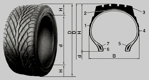

Смотрю на шину, вижу на ней мой размер (190/60R15), но визуально она какая-то странная..
Не сфоткал бо нечем было, но вот этот вот размер между "углами" на беговой дорожке - реально около 16 см!!! Боковины при этом сильно "пузатые", то есть общая ширина резины вполне около 20см..
Шина Dunlop SP 2020..
Это лажа или так и должно быть? Мож боковины там типа поплющатся и когда надуется - все 195 на беговой дорожке нарисуются?

ширина измеряется не та, которая показана на Вашем рисунке.
В - ширина всей шины, а не "беговой дорожки"

Модифицируем вопрос.
нашел правильную фотку в инете, действительно шина именно такая:
Беговая дорожка сильно уже чем заявленная ширина покрышки.
Сейчас езжу на слегка неродном размере brigestone turanza 185/65/r15, есть ли смысл менять его на этот дунлоп в родном размере?

Шины на последней фотке - ставились в стоке на Астры классик производства ЗАЗ. Называются SP Sport 2020E. Езжу на таких - хорошая резина. Но шины эти давно не выпускают, нужно дату смотреть.
И еще - эти два размера 185/65 и 195/60 вполне заменяемые, по крайней мере на мою машину оба размера рекомендуются как основные.
