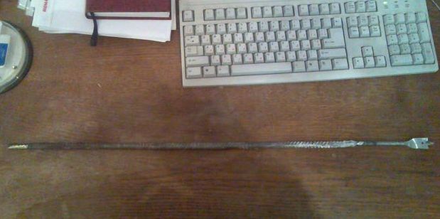

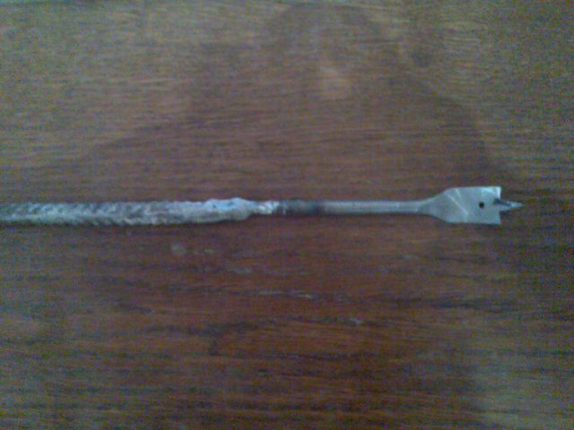

В связи с редкостью такого сверла с такими размерами в прокате, у друзей/знакомых было принято решение изготовить сверло самостоятелно. Для этого взял перьевое сверло по дереву. Одно для пробы диаметром 18мм, потом на чистовую 25мм. Отрезал необходимой длинны (в моем случае 50см) арматуру диаметром 8мм (у меня такая была, можно и 10 мм или больше). Попытался насколько возможно ровно сварить перьевое сверло с арматурой. Особой точности не добивался, бо всеравно идеально ровно не получится. А сверлить всеравно на маленькой скорости, так что биение осбо не критично. обварил место соединения, потом болгаркой зачистил место сварки до ровно/гладкого бугорка. Другому концу сверла придал квадратную форму для удобства и надежности зажима в патроне дрели.
На такую глубину лучше работать перфоратором в режиме сверления, потому что он мощнее.
Фотки:

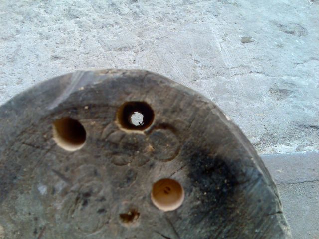

Вот просверленный пенек глубиной около 30см.
