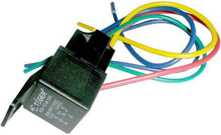

Во, ещё придумал - релюху можно автомобильную прикрутить, тоже вариант неплохой. Там жеж 12 вольт?
Клоцать правда будет
ты ему ещё схемку простенькую на транзисторах предложи спаять
Была такая мысля, но боюсь не потянет хазяин А с релюхой какраз тошонадо - никаких 220, проводочки поприкручивал в районе выключателя - и вуаля
не издевайсо! Тут весь форум парился, чтобы дойти до вывода: наипнулся выключатель!
Ты терь уже продвинутый электрик, такчто всё нормуль, не нервничай. Купляй релюху замыкающую на колодке с проводами, там все контакты подписаны - проблем не будет.
Паять ничо не нужно
Клоцает только Зато работает с хорошими токами и 220 никого не наи[*****]нёт
Железный корпус около выключателя, кухня - стрёмное дело.
