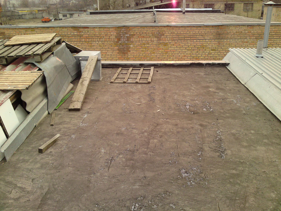

Для ориентирования, вот что осталось укрыть. Соседи справа и слева налепили чего сами хотели
Слева шифер, справа профнастил поднятый..
