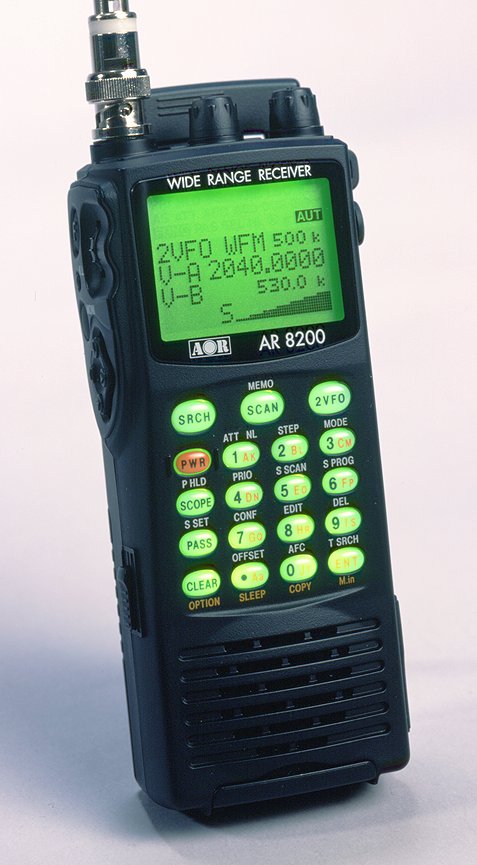

Готов ВЫСЛУШАТЬ ВСЕ ПРЕДЛОЖЕНИЯ по антене для сканера AOR8200 mk3
на штатной антене 2-х метровый диапазон не уверенно проходит,есть возможность подвесить антену на крышу\балкон-чтоб уверенно принимать дома.

Так сразу по порядку, так как этой фирмой давно "увлекаюсь" скажу сразу, данное изделие довольно чувствительное и "шумит", требуется доработка - экранирование плат, 40% шума уходит, дома на внешнюю антенну можно использовать только при 100% гарантии, что на вход приемника не влетит более 300 микровольт, на ~500 мвк проверено вылетает, надо ставить встречно-параллельные ВЧ диоды с любой УКВ станции пойдут две штуки.

Пока фоток на сайтах не видел, но по описаниям народ медной фольгой 0,25-0,5 обклеивает и пропаивает на стыках вокруг плат и корпус. Экран на внутреннюю шину (минус) в двух местах желательно вешать. Это все что знаю, сам не доделывал, брал старшие модели.
