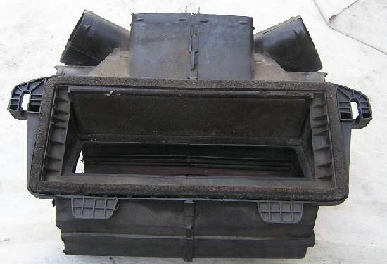

В обсчем сломал я на папика машине (Ford Scorpio 2.0л 85г.в.) печку Как это получилось до сих пор не пойму открыл рычажек забора теплого воздуха, весь антифриз в салон и вытек
Вот, на данном этапе пока докопался до этой печки разобрал весь перед (торпедо) в салоне. Вытянул ее и теперь не знаю, что с ней делать
Ремонтируется, разбирается (хотя бы) она или лучше сразу на разборки (скока может приблизно стоить?)... В общем рад любому мнению и совету...

У меня была Сиерра, думаю, что конструкция сильно не отличается. Так вот, сам радиатор можно вытянуть из кожуха, он разборный. На разборках сия запчасть должна быть, я когда-то брал за 50$. Замена радиатора печки - плевое дело, но вот снятие и установка кожуга в сборе . Я разбирал только нижнюю часть торпедо.
А потянул ты, наверное, не за воздушный рычаг, а за рычаг крана печки, а сам радиатор уже был треснутый.

Из неё чё, радиатор отдельно не извлекается?
Я на Эскорте всю эту штуку в своё время так и не вытащил, бо обламался весь перед салона разбирать.
Вытащил радиатор не снимая печку, в замен купил БУ на разборке за 30 грв. 2 года пашет нормально.

//Из неё чё, радиатор отдельно не извлекается?
Извлекается. На фото как раз я его уже оттуда изъял
//Вытащил радиатор не снимая печку, в замен купил БУ на разборке за 30 грв
А-А-А-а. А что можно было и так сделать?
Спасиба, порядок цен приблизительно прикинул в выходные покатаюсь по разборкам...

\\Я разбирал только нижнюю часть торпедо
Блин, а у меня не получилось снять только низ, поэтому разобрал все...
Спасибо за совет.
