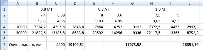

Так для справки, прикинул окупаемость.

      11 апреля 2011 в 22:22 Гілками
Здесь еще не учтен бензик для прогрева. Но вцелом, я считал, что где-то так и должно получаться.

Re: ГБО на матиз. Что скажете? [Re: Xakep]
      12 апреля 2011 в 08:21 Гілками
Бенз на прогрев не сильно исказит картину, если не молотить на стоянке "пока на газ не перейду". Больше сгорит бенза (до перехода на газ), меньше газа. Чуток изменится расклад, но не критично.

Re: ГБО на матиз. Что скажете? [Re: shurken]
      12 апреля 2011 в 08:31 Гілками
шось какая-то нереальная окупаемость у меня на 2.0 20-21 тыс км
правда я переодически на бензине езжу ( примерно 80-100км на каждую 1000км)

Re: ГБО на матиз. Что скажете? [Re: UA]
      12 апреля 2011 в 09:44 Гілками
шось какая-то нераельная окупаемость
Там цена газа указана 4,95, а это надо ещё поискать. Я бы считал исходя из 5,10-5,20 в Киеве, и 5,50 в регионах.
      12 апреля 2011 в 13:50 Гілками
Бензинчика для прогрева уходит мало, плюс бывает и по Украине приходится заправляться дороже чем 5 грн.
Это грубый подсчет. Цены то не стоят на месте. Но тенденция увеличения цен на нефтепродукты присутствует и разрыв цен газ/бензин, в деньгах будет только увеличиваться.
      12 апреля 2011 в 15:19 Гілками
У тебя около 12и тык должно получаться. 20 тык, это было год назад наверное.

Re: ГБО на матиз. Что скажете? [Re: Hotab_тот_самый]
      12 апреля 2011 в 15:24 Гілками
По 5.10, окупаемость будет на тысячу больше. По 5.50, на три.
      12 апреля 2011 в 17:07 Гілками
дык например пока что матерьялизуем закупленные тут же талоны по 4.40. так шо вроде адекватно, можно и ниже ставить в рассчёты...

Re: ГБО на матиз. Что скажете? [Re: Вредный Хряк]
      12 апреля 2011 в 17:44 Гілками
А, ну если талоны... Человек же только планирует, так талонов у него ещё год не будет...
Тут после Роси так за свои талоны начинаю переживать. 3,5 тыс. литров - не шутка!
