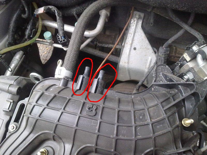

народ, подскажите плиз, для чего эти две пимпочки, обведенные красным

подключение вакуума на устройства при необходимости ...
я туда ГБО подключаю ...

тогда такой вопрос
щас они закрыты резиновыми заглушками, резина вся в трещинах, из под нее во время работы двигателя идет свист.
если снять заглушку и закрыть пальцем, то движок глохнет.
так и должно быть?

нет .... через заглушки сосать не должно , если при затыкании
глохнет такое м.б. , проверить удержит ли обороты после запуска.
Если неть проверять состояние заслонки канала ХХ и регулятора ХХ
