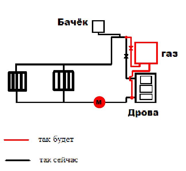

Спасибо.
А может знаете какую-то схему разводки для двух котлов?
Как оно правильно заводится друг в друга?
Если в "котельню" сейчас заходит две трубы, внизу обратка, вверху подача, то как правильно это всё развести имея мой твёрдотопливный котёл и дополнительно поставить газовый. Система отопления сделана двухтрубная самотёком... Интегрирование циркуляционного насоса возможно, но желательно через обводку, т.к. иногда пропадает электроэнергия

      12 апреля 2011 в 16:17 Гілками
Между котлами поставить отсекающий кран.
Насчет байпаса - я у матери не ставил, насос установил на обратку возле котла. И когда отключили электроэнергию на 2 недели (меняли линию), то особого дискомфорта никто не заметил, что с насосом, что без, правда дело было в ноябре.

Re: Проконсультируйте по котлам для частного дома [Re: Taras_as]
      12 апреля 2011 в 16:54 Гілками Прикріплені файли (0 завантажити)
Так будет работать?
Если свет пропадёт через насос будет протекать теплоноситель?
Так будет работать.Если свет пропадёт через насос будет протекать теплоноситель
