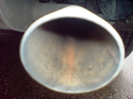

для машин с ГБО замену масла в двигателе можно делать скажем не на 10 тыс, а 15 тыс. учитывая, что от газа нет такого нагара и в общем топливо более чистое?
для интереса и подтверждения теории сфотографировал выхлопную трубу после года езды на газу (см. ниже). До это во всех машинах при езде на бензине внутренняя поверхность выхлопной трубы была закопченного черного цвета. Сейчас чистая поверхность металла трубы

Хм, у меня на бензине такая же труба. Одна вода вылетает.
Ну может немноооожко сажи может быть. Но восновном ржавчина.
ЗЫ. Ланос.
ЗЫЫ. Масло при замене таки темное, точнее темно-янтарного цвета.
ЗЫ. Ланос.
немножко сажи
а у меня ее вообще нет, а ранее даже на этом авто была и на прошлых авто

правда...
масло светлого желтого цвета..
менять не буду на зло всем :-))) врагам ГБО
