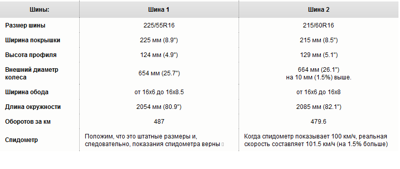

Да, резина была нештатная. 215/60 против 225/55. 16 радиус.

52 года (35 лет за рулем), Киев
Сообщения: 12616
С нами с 14.07.2001
Re: Вопрос по работе круиз-контроля [Re: Tigor]
      4 мая 2011 в 10:16 Гілками Прикріплені файли (0 завантажити)
Тогда тебя развели. Там погрешность чуть больше 1 км/ч, а спидометр имеет погрешность намного больше (показания завышает).
См.таблицу.
