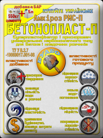

На песчаное основание укладываете полиетиленовую плёнку, чтоб не ушло в землю цементное молочко и максимально осталась влага в бетонной смеси. Далее пенопласт или стиродур на ваш вкус. Выставляете маяки. Заливаете бетон 5-8см. достаточно. В бетон добавляете фибру и пластификатор как на картинке. Сетка не нужна, в ней нет смысла. На следующий день укрываете плёнкой поплотнее на три недели, этого достаточно чтоб бетон набрал необходимую прочность. Но плитку можно укладывать через неделю. Керамогранитное покрытие заменит функции плёнки.
