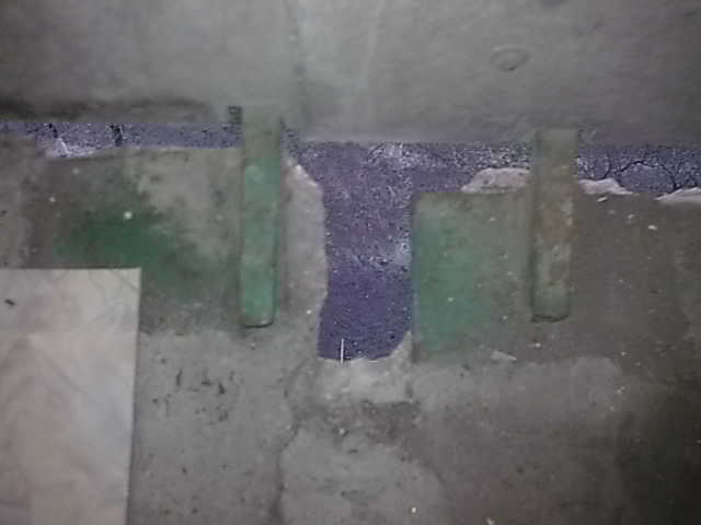

Чем и как замазать?

Чем и как замазать?
      19 апреля 2011 в 09:56 Гілками Прикріплені файли (0 завантажити)
Балконная плита
Балконная плита

густым цементным раствором, на штукатурную сетку, дешево и сердито

Фанерку положить.
Это стык двух плит?
Если да, то плиты будут "играть" и просто раствор будет опять выпадать. И из сетки сыпаться..
Тогда надо чото выдумывать.
Предлагаю фанерку.

Гвоздики под углом повставляй...
Блин, как-бы так объяснить, ну что-бы острым концом гвоздь был в торце левой плиты, а шляпкой в торце правой, ну типа что-бы он распирал эти две плиты.
Штук 5-10 гвоздиков и сверху густым раствором, только не забудь намочить плиты!

Дороже - MS-polimer клей, прямо из тубы пистолетом туда выдавить.
