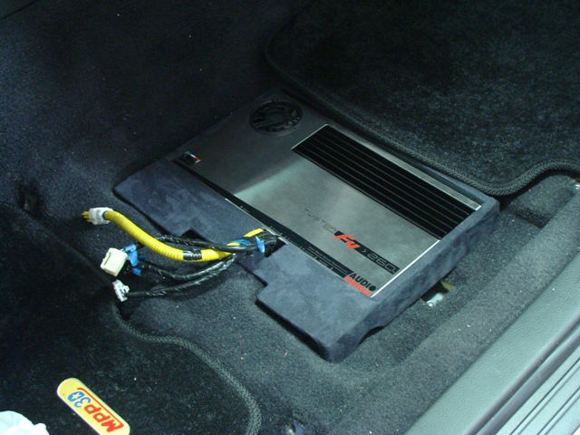

Re: Звук на Субару Легаси/Аутбэк 03-10 годов [Re: aksioma-s]
      26 мая 2011 в 12:55 Гілками Прикріплені файли (0 завантажити)
фото по теме
фото по теме

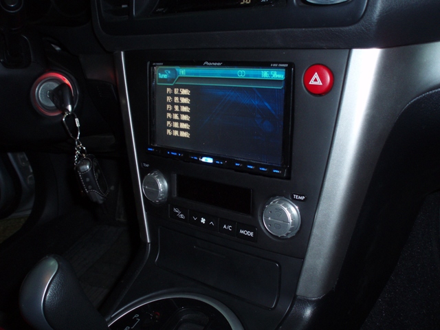

      26 мая 2011 в 12:59 Гілками Прикріплені файли (0 завантажити)
ну и дальше
ну и дальше
