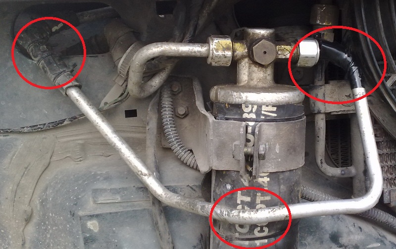

Столкнулся с проблемой - японские инженера разработали сильно извращенную обратку кондиционера - это цельная алюминиевая трубка с загибами в пяти местах на 40-50 сантиметрах.
Трубка корозирует, трется о части кузова, в результате сколько не вари - к концу сезона кондиционер пуст.
Варить/паять трубки тоже удовольствие еще то - нужен опыт, так как они схлопываются.
Плюс в конкретном случае - еще существуют ненулевая напряженность на штуцере - трубка как бы упирается в испаритель, и при езде, наверное, также получает другие нагрузки.
В результате - трещины в разных местах.
Есть ли опыт замены куска трубки на гибкий шланг ( резиновый или еще какой).
Фото для наглядности с указанием мест изломов.
Авто профильное - Frontera 2.5 TDS, но в даном случае это не важно - касаться может любого авто.
Столкнулся с проблемой - японские инженера разработали сильно извращенную обратку кондиционера - это цельная алюминиевая трубка с загибами в пяти местах на 40-50 сантиметрах. Трубка корозирует, трется о части кузова, в результате сколько не вари - к концу сезона кондиционер пуст

А на медь/латунь поменять? Всё ж материал пластичнее люминя, и гниёт не так сильно. А резинки всякие боюсь будут хладагентом с маслом разъедаться по моему еще лучше. Жаль знакомого холодильщика моего уже не найти, можно было б что-то придумать.

+1 за медь
ЗЫ: если-бы я переделывал, то сделал-бы еще компенсационный виток возле штуцера испарителя (если я правильно понял, что оно такое)
ЗЫЗЫ: а ту железку с двумя штуцерами на 180 градусов развернуть никак?
да,мне в ауди меняли когда то,контора зовется Алькон-сервис,занимаются кондеями.

если это обратка - там такого страшного давления нету. В конце концов толщиной стенок всё решается. И колечек накрутить очень хорошо, вопросы изломов при вибрации решает на 100%.

      8 мая 2011 в 16:57 Гілками
шланг высокого давления без проблем , только надо будет наконечники приварить на которых шланг опресовавтся ...
гдето вот так
http://argon-svarka.ru/services/21-izgotovlenie-shlangov-dlya-kondicionernyx-sistem.html
да незабудь шланг ождеть в оплетку чтобы он не терся напрямую т.к. тоже протираются

что под левым красным кружком - там стык или просто трубка закрыта в чехол, самый дешевый вариант - медь , есть нюансы но они не значительны ...
хотя надо посмотреть электрокоррозионность пары медь- аллюминий

Обратись с сервис у которого удар на ремонт кондиционеров тебе поменяют трубку на кондиционерный шланг
Там трубка выходит из моторного отсека - стыка нет - просто загнутый алюминий, который трется о металл кузова. Я нацепил на него резинку и обтянул стяжками.

Новая ломается в тех же местах что и старая и за год.
Стоит от 365$ ( не понимаю как алюминиевая трубка таких денег может стоить?)

Медную трубку я бы не ставил. Оставшиеся алюминиевые трубки начнут гнить значительно быстрее из-за образования гальванической пары. +1 за шланг.
