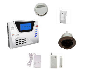

В таких случаях, чтобы защитить свои гаражи, да и не только, не лишним будет поставить систему оповещения.
Прикольно, что можно контролировать не только взлом объекта, но и затопление, утечку газа, обесточивание или возникновение дыма
В принципе, такие системы актуальны и в частных домах или квартирах. А особенно - на дачах
Представляешь, приходит смс-ка, что вашу дачу вскрыли, а ты где-то в 100 км. Срочно звонишь дачным соседям и вызываешь милицию Как по мне - тоже вариант))))
