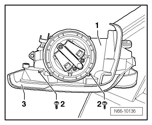

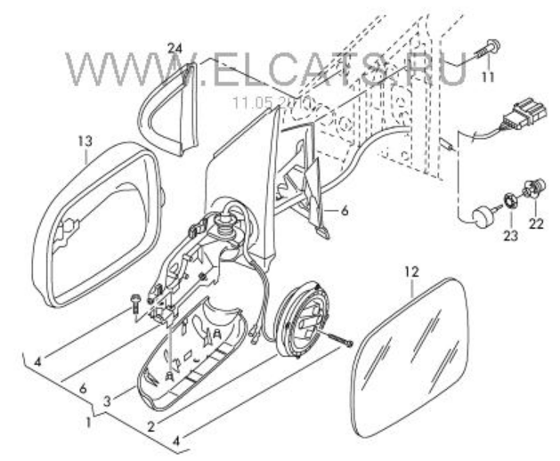

Камрады, подскажите, плз, как правильно разобрать зеркало правое - перегорела лампа повторителя поворотника, а у меня там накладка прозрачная треснутая, не хочу доломать... Гугл не выручил,..

Сам зеркало не разбирал, но по картинке стеклышко вроде как держится при помощи двух винтиков

ИМХО зеркальный элемнт снимать нужно.

Да не должно быть так! Шоб заменить лампочку - все зеркало разбирать?! Это токо япошки с хранцузами так "умеют", немцы должны быть попроще. Сдается мне, что стеклышко доп. поворотника в зеркале должно довольно просто сниматься вниз/вперед и держаться за счет какой-то защелки/фиксатора. Надо, чтобы кто-то, у кого есть, в Эльзе глянул.

Re: Замена лампы поворотника в зеркале ПОЛО [Re: Петрович]
      17 мая 2011 в 11:04 Гілками Прикріплені файли (0 завантажити)
Снятие
– Кромку корпуса -1- защитить от повреждения лакового покрытия, например клейкой лентой на текстильной основе.
– Зеркальное стекло -1- вдавить нижней частью в корпус зеркала.
– Отжать зеркальное стекло -1-отжимным рычагом -80-200- от кронштейна -2--стрелка a-.
– Отклонить зеркальное стекло -1- в сторону и отсоединить все контакты.
Корпус зеркала -1- освободить из крепления в кронштейне -2- движением вверх -стрелка-. Вывернуть винты -2- и снять крышку с повторителем указателя поворота -3- вниз от кронштейна зеркала -1-.
– Разомкнуть разъем повторителя указателя поворота.
НО!!!!!!!!!!!!!!!!!!!!!!!!!!!!!!
В повторителях указателей поворота установлены не обычные лампы накаливания,а светодиоды (LED) с продолжительным сроком службы.
t По этой причине замена ламп накаливания не требуется. При повреждении необходимо заменить весь повторитель указателя поворота.

+ отвертка там нужна малый восьмигранник (крышку сам снимал уже), гемор ещё тот, по ходу перегорать не должно...
