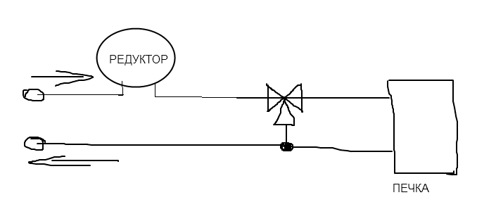

Ребята, как раз попутный вопрос по этой теме. Я не специалист... Установили мне недавно ГБО на ГАЗ-24, ГБО - второго поколения, в принципе все работало нормально, до того как я перекрыл печку на лето, летом в жарко, и начала моя ласточка "чхать". Я так понял, что тосол из системы охлаждения двигателя перестал поступать в "редуктор-испаритель", от чего последний стал покрываться инеем, а в следствии машина начинала "чхать" и отказываться ехать. Вопрос, можно ли подключится к системе охлаждения двигателя минуя патрубки идушие к печке?

Для этого подключают обычно редуктор параллельно печке. А не последовательно. Но зимой печке будет меньше доставаться тепла. Так чтоб совсем отдельно от печки - так это нужно врезаться в малый круг - патрубки, переходники...

так печка это и есть малый круг.

можно , поставить после редуктора перед печкой трехходовой кран , тогда если надо перекрыть печку редуктор остается в работе
у меня стоит вот такой
аналогично делается на класике и тавриях с выкидыванием штатного крана ...
большим гурманам можно ставить такого типа краны с электроприводом и автоматическим регулированием температуры печки
можно , поставить после редуктора перед печкой трехходовой кран , тогда если надо перекрыть печку редуктор остается в работеу меня стоит вот такой
