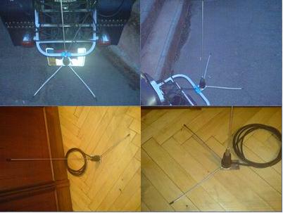

Ты не прав. Для эффективного противовеса достаточно куска железа длиной 1\4 длинны волны в каждую сторону от основания. Я думаю ты найдешь место на мотоцикле, где есть по 18 см металла в какие - нибудь две стороны ? Вот там антенну и крепи - она будет работать достаточно эффективно.
ну вот представляю вам то что получилось(витекс5/8с противовесом). с виду красиво но первые опыты показали что ета антенна работает на уровне с родной от портативки (кваншенг 6 а)по етому использовать ее для портативки не вижу смысла. шото фотки не получается вставить.
