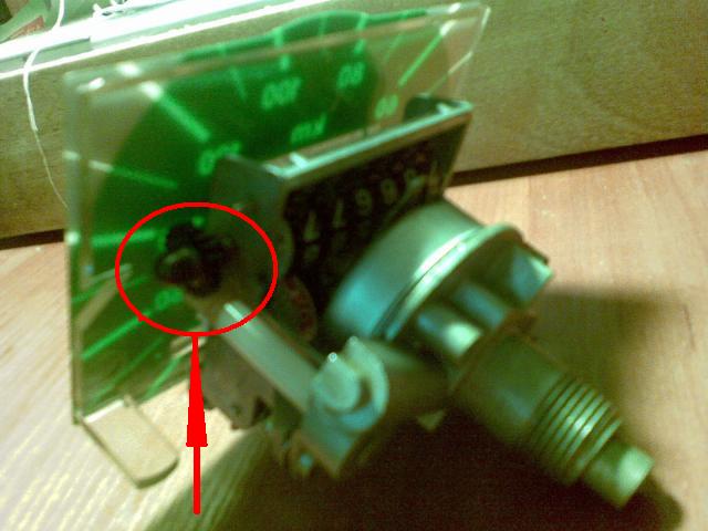

Снять приборку, вынуть спидак, поставить шестеренку на место капнув на вал "суперклея".
Шестеренка в кружочке стрелочкой отмечена. Она обычно лопается и сползает по валу от червячной передачи.
Снять приборку, вынуть спидак, поставить шестеренку на место капнув на вал "суперклея".Шестеренка в кружочке стрелочкой отмечена
