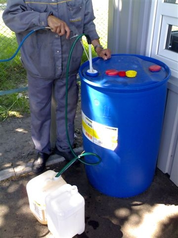

Re: Насоветуйте бочечный электронасос [Re: DmitryPassat]
      24 мая 2011 в 15:23 Гілками Прикріплені файли (0 завантажити)
Спасибо! Тоже мысль
Но обошлось подручными средствами - докупить пришлось только тюбик суперклея.
Спасибо. Тоже мысль  Но обошлось подручными средствами - докупить пришлось только тюбик суперклея
