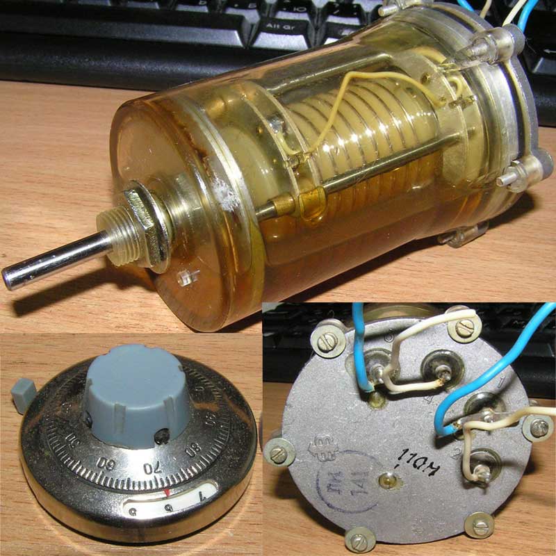

      20 мая 2011 в 21:42 Гілками Прикріплені файли (0 завантажити)
внутренности залиты маслом, десять витков проволоки, по ней ездит колёсико-бегунок (полный ход - десять оборотов рукоятки).
между любыми контактами в любом положении бегунка показывает 1-2 Ома
внутренности залиты маслом, десять витков проволоки, по ней ездит колёсико-бегунок (полный ход - десять оборотов рукоятки).между любыми контактами в любом положении бегунка показывает 1-2 Ома

здаёцца мне, это реостат

Реостат масляный типа РМ, для пуска электродвигателей с фазным ротором разных мощностей.
в) Масляные реостаты. В таких реостатах металлические элементы резисторов и контроллер располагаются в трансформаторном масле, которое обладает значительно большей теплопроводностью и теплоемкостью, чем воздух. Благодаря этому масло более эффективно отводит тепло от нагретых металлических деталей. За счет большого количества масла, участвующего в нагреве, постоянная времени нагрева реостата резко возрастает, что позволяет создать пусковые реостаты малых габаритов на большую мощность нагрузки
Для предотвращения местных перегревов в резисторах и улучшения их теплового контакта с маслом в реостатах применяются резисторы в виде свободной спирали, проволочные и ленточные поля, зигзагообразные из электротехнической стали и чугуна.
При температурах ниже О °С охлаждающая способность масла из-за повышения его вязкости резко ухудшается. Поэтому масляные реостаты не применяются при отрицательных температурах окружающей среды.
Поверхность охлаждения масляного реостата определяется в основном цилиндрической поверхностью кожуха. Эта поверхность меньше поверхности охлаждения проволоки резисторов, поэтому применение масляных реостатов в длительном режиме нецелесообразно. Малая допустимая температура нагрева масла также ограничивает мощность, которую может рассеять реостат.
После трехкратного пуска двигателя пусковой реостат должен охладиться до температуры окружающей среды. Так как этот процесс длится около 1 ч, масляные пусковые реостаты используются для редких пусков.
Наличие масла резко уменьшает коэффициент трения между контактами переключающего контроллера. При этом уменьшаются износ контактов и необходимый момент на рукоятке управления.
Малые силы трения позволяют увеличить контактное нажатие и в 3—4 раза увеличить токовую нагрузку контактов. Это дает возможность резко снизить габариты переключающего устройства и всего реостата в целом. Кроме того, наличие масла улучшает условия гашения дуги между контактами переключающего устройства. Однако масло играет и отрицательную роль в работе контактов. Продукты разложения масла, оседая на поверхности контактов, увеличивают переходное сопротивление и, следовательно, температуру самих контактов. В результате процесс разложения масла будет идти более интенсивно. Контакты рассчитываются так, чтобы температура их не превышала 125 °С. Продукты разложения масла осаждаются и на поверхности резисторои, ухудшая тепловой контакт проводников с маслом. Поэтому максимально допустимая температура трансформаторного масла не превышает 115°С.
Масляные реостаты широко применяются для пуска трехфазных асинхронных двигателей с фазным ротором. При мощностях двигателей до 50 кВт используются плоские контроллеры с круговым движением подвижного контакта (рис. 7.19). При больших мощностях применяется барабанный контроллер.
Реостаты могут иметь блок-контакты для сигнализации о состоянии аппарата и блокировки с контактором в цепи обмотки статора двигателя. Если максимальное сопротивление реостата еще не включено, обмотка включающего контактора разомкнута и напряжение на обмотку статора не поступает.
В конце пуска двигателя реостат должен быть полностью выведен, а ротор закорочен, так как элементы рассчитаны на кратковременный режим работы. Чем больше мощность двигателя, тем дольше время его разгона и тем большее число ступеней должен иметь реостат.
Для выбора реостата необходимо знать номинальную мощность двигателя Рном, напряжение Uv на заторможенном роторе при номинальном напряжении на статоре, номинальный ток ротора /ном.р и уровень нагрузки двигателя при пуске. По этим параметрам можно выбрать реостат с помощью справочников [7.1].
Недостатками масляного реостата являются малая допустимая частота пусков из-за медленного охлаждения масла, загрязнение помещения брызгами и парами масла, возможность воспламенения масла.
Источник
Чего интересуешься?
KX
Вишневе
Сообщения: 1612
С нами с 07.04.2006
Re: Аксакалы, опознайте изделие советского прома [Re: Holms]
      20 мая 2011 в 22:27 Гілками
спасибо за информацию.
давно у меня валяются, хотел применить куда-нибудь, а у них сопротивление милипи... очень маленькое
