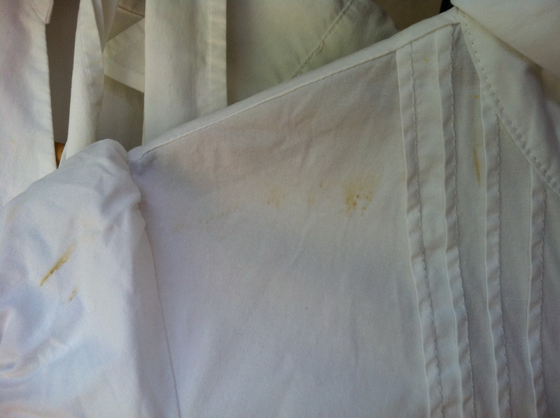

Сабж. Машинке 10 лет. Периодически на белых вещах замечаем пятна, типа ржавчины. Внешний осмотр ничего не дал. Барабан блестит, ржавчины нигде не видно.
Какие у кого мысли?

Может где-то внутри что-то поржавело, или смазка какая-то

Может быть причина в прохудившемся сальнике подшипника. Если это так, то нужно срочно менять подшипники. Стиралка не издает посторонние звуки?

Не, не издаёт...

Значит пока можно сальником обойтись
ЗЫ: барабан снаружи не такой блестящий, как изнутри.
и ты ее еще не раскрутил???
я бы в нее сразу полез - посмотреть, что у нее "в кишках"
+1 плавали в таком. вызывали мастера, тот за где-то 3 часа всё поменял.
