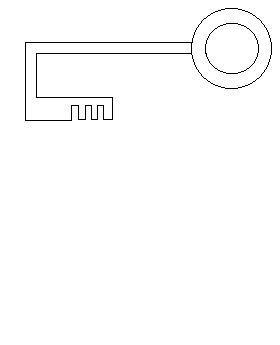

Ставь ригельный, у которого ключ с проворотом. Т.е. ключ сначала вставляется и проходит насквозь, затем проворачиватся и тянется на себя. Именно в этот момент и открывается замок. Получается, что ригеля снаружи как бы недоступны для вандалов. Ключ выглядит примерно так.
