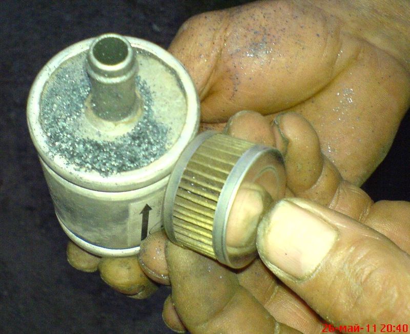

Просто так интересно для общего развития, что это за пыль такая? Она очень легкая, магнит не берет, если струсить медленно падает вниз облачком...
Выбита пыль с маленького фильтра, что стоит в газовом редукторе.
Просто так интересно для общего развития, что это за пыль такая. Она очень легкая, магнит не берет, если струсить медленно падает вниз облачком

Алюминиевая пудра ? Может с заправочной бочки или исчё откуда.

ггг
открутил пробку:
вытянул фильтр
слегонца постучал фильтром о ладонь
ЗЫ: фильтр тоже с редуктора

А эта ж оно и в двигатель попасть может?

ИМХО не может. Это жидкая фаза фильтруется. А потом ещё нужно пройти через редуктор и фильтр паровой фазы. А потом через форсунки. Не доберется до двига.

Если не ошибаюсь - это продукт окисления медной трубки от воздействия газа.

в двиг думаю врядли...туда уже поступает испаренный газ, а не жидкий....а вот угробить редуктор - лихко (если без фильтра ездить)
ЗЫ: по теме - окалина/ржавчина/стружка....в зависимости от того где перекачивался, как и в чем транспортировался и т.п....

Металл истественно. Поставь нормальный фильтр жидной фазы, до парового сие доходить не должно.
угу...оно самое....
И на сколько этих трубок хватит с таким осадком онной?

моим на волге уже 30 лет ...

стружка от компрессоров на заправках ...

смесь ржавчины и аллюминия от емкостей заправки и компрессоров
значит баллон желательно иногда чистить?
или все оседает в фильтре?
угу...оно самое....
именно оно

не оно
это окисл газовой здоровой бочки

Судя по фотографии похоже таки на окислы в трубке. Хотя мы как-то ремонтировали пару насосов с муфтами забитыми черно-рыжей пылью, это был неочищенный газ- насосы вышли из строя после одной такой поставки. А бочка чтобы начала корродировать ей должно быть 20 лет, сейчас таких немного уже осталась.

После первой замены фильтр выглядел не так. На нем была обычная металлическая стружка.
А это уже какой-то порошок-пыль. И на металлическое происхождение не похожий.
Могу к этому токо добавить, что фильтр был заменен раньше времени, после поездки в Крым. Были не правильные симптомы у машины, отчего после долгих изысканий в проблемах был обвинен забившийся фильтр.
Как оказалось так и было, симптомы исчезли.

у меня немного другой вопрос- насколько двигателя хватит с такой стружкой?
