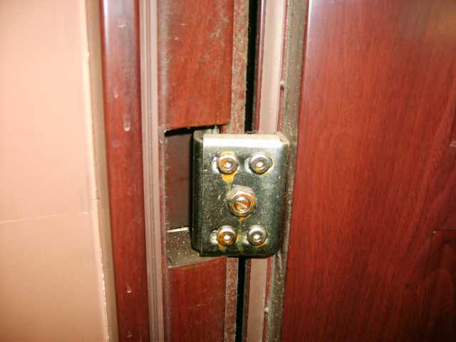

Несколько лет назад ставили дверь у безродных "мастеров". Через некоторое время дверь подпросела и стала неплотно прилегать снизу. "Мастера" отморозились. Долгое время оно не доставло, но теперь "болезнь" стала прогрессировать. Видно дверь просела еще больше и стала дико скрипеть. Контактов "мастеров" уже не осталось. Помогите контактами настоящих мастеров, которые бы помогли с регулировкой петель либо подскажите как это правильно сделать самостоятельно. Фото петли прилагается.

"Відпустив" (трошки відкрутив) ці болти/гайки, поставив двері на місце і прикрутив. Справи на 5хв.

Отпускать все на всех петлях боязно. Непонятно как потом выставлять ибо на закрытой двери до петли не доберешся.
Кроме того, что дверь похоже просто сидит ниже чем нужно по вертикали она еще сверху прилегает к коробке нормально, а снизу - нет. Т.е. регулировать нужно в 2х степенях свободы.

Делаете отметки на петлях маркером, нужно для того чтобы можно было вернуть в первоначальное состояние. Отпускаете болты-гайки на двух нижних петлях. Выставляете, зажимаете, проверяете. Если дверь стала нормально, слегка отпускаете верхнюю петлю и устраняете перекос во избежание затирания и скрипа.Зажимаете. Смазывать лучше силиконовой смазкой. Удачи.

Не врубяюсь, как я смогу что то поменять если отпущу только 2 нижние. Дверь то она на вид ниразу не гибкая
