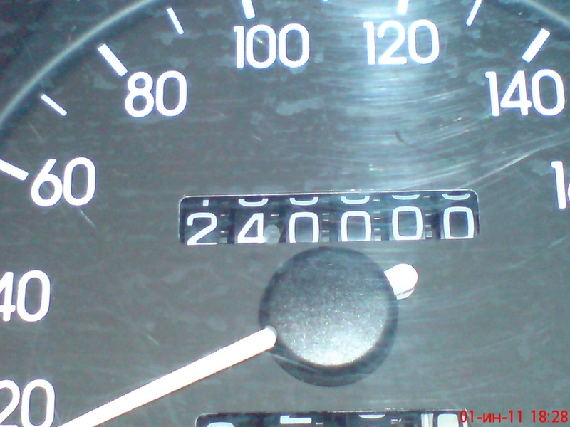

      2 июня 2011 в 15:50 Гілками Прикріплені файли (0 завантажити)
на вчерашний день
Начал было задумываться про мотор - масло начала брать (капремонт, замена ) но компрессия 10-12 везде.
Устраню все сопливые прокладки при замене ремня тыщ через 5.....
на вчерашний деньНачал было задумываться про мотор - масло начала брать (капремонт, замена ) но компрессия 10-12 везде.  Устраню все сопливые прокладки при замене ремня тыщ через 5
