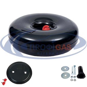

Скажите что за трубка?
Сообщения: 16672
С нами с 10.10.2002
Re: Вопрос к установщикам ГБО [Re: TSW]
      2 июня 2011 в 19:27 Гілками Прикріплені файли (0 завантажити)
На фото справа снизу, продается в комплекте с балоном.
В моей теме про ГБО установщики вентиляцию не сделали и эту трубку не поставили, это не правильно.
На фото справа снизу, продается в комплекте с балоном.В моей теме про ГБО установщики вентиляцию не сделали и эту трубку не поставили, это не правильно
Змінено Andrew82 (19:30 02/06/2011)

Andrew82, FORDMAX посмотрите пожалуйста нормально поставили тыць ? трубка есть но вроде не такая длинная как выше на фото
Змінено TSW (09:51 03/06/2011)
IesuiT ***
Сообщения: 38407
С нами с 26.10.2001
      3 июня 2011 в 09:52 Гілками
если трубка стоит плотно в баллоне и проходит сквозь днище
и в днище по периметру уплотнена с кузовом ( герметиком или еще чем ) то все правильно
там где safety 27 bar наклейка это аварийный клапан
если он срабатывает то все должно быть сброшено мимо салона
для того и трубка проходная и крышка с резинкой по периметру и резинки на винтах которые крепят крышку
Змінено FORDMAX (09:54 03/06/2011)
