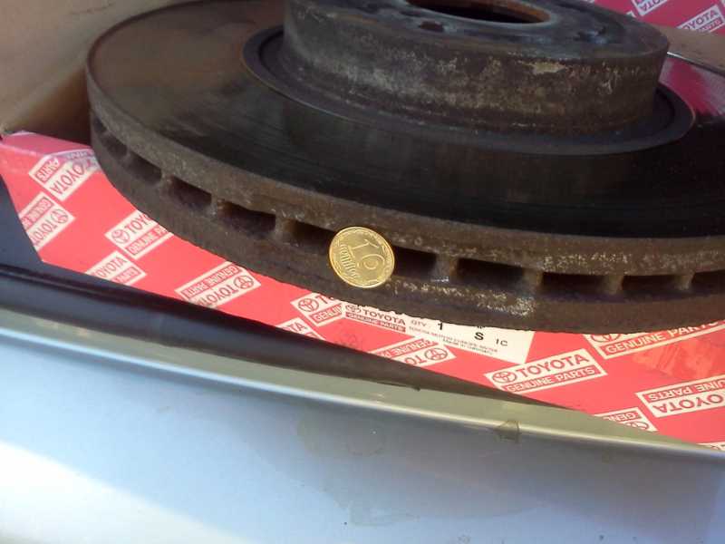

      7 июня 2011 в 19:08 Гілками Прикріплені файли (0 завантажити)
Что самому cмотреть нужно знать куда смотреть. Нужно чтобы было где смотреть. Инструмент нужен.
Вобщем вот мой диск. Снимал тилипоном, но не факт, что камерой было б видно больше. Попробуйте поставить диагноз по фотографии

      7 июня 2011 в 21:27 Гілками
ИМХО, еще ездить и ездить
+1, но для точности надо в инете найти минимально допустимую толщину диска и померять линейкой то, что есть и сделать вывод

      7 июня 2011 в 22:27 Гілками
Линейкой тут не отделаешься, измерять то нужно за бортиком. А мой микрометр и штангель этого не позволяют Сервисмены сказали "минимум - 24мм". Но ведь "индикатор" явно Уже. Диаметр 10-копеечной монеты 16.4мм

Наконец то я свел вместе диски и микрометр. Получилось 24.04 и 24.24мм. И какие выводы можно сделать ?
И че с этими дисками теперь можно сделать, подарить тем, кто капусту квасит или еще комплект колодок они выдержат ?

      2 июля 2011 в 12:32 Гілками
Тот, который с меньшей толщной - жертва подклинивавшего суппорта. Тот, что потолще - еще тыс. 30 выдержал бы 100%, а то и до 100 тыс. дожил бы.

      2 июля 2011 в 14:02 Гілками
Я чо то не понял - а та проточка на диске - это ж не индикатор? Ибо она показыват на толщину около 16 мм, а зачем она тогда нанесена?
А вообще допустимый износ диска - 1 мм с каждой стороны от толщины нового, так вроде у боль-ва авто
