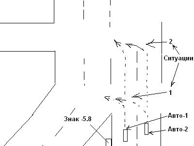

Ну низя, такие вопросы задавать без рисунка [Re: I.R.A.]
      6 октября 2004 в 21:55 Гілками Прикріплені файли (20 завантажити)
Конечно имхо, но многие люди живущие в городе, отличном от Вашего, не смогут реально оценить вопрос.
Есть такие, даже живущие с Вами в этом городе, но не часто бывающие в этом месте. Я как раз из тех, которые в том месте, о которым Вы говорите бываю крайне редко, посему мое представление на рис. может отличаться от реальности, но если изображенное близко к задаваемому вопросу, то ситуации здесь может быть две:
в первой - преимущество - Авто2, во второй Авто1.
Такое имхо.
С уважением
