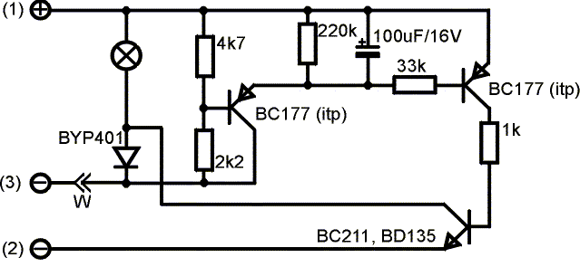

Подскажите, как сделать САБЖ или где купить? Чтоб плафон в авто медленно загорался и гас.

Самый простой и дешевый способ, это купить на разборке плафон от автомобиля, в котором эта вещь реализована (только надо заранее знать от какого). Наверно баксов 10 он будет стоить. Ну и потом перепаковать начинку в свой плафон. Если найти безработного электроника, который это спаяет, едва ли он меньше попросит. Если длинными осенними вечерами паять самому, пару баксов, пожалуй, можно сэкономить (если сразу заработает).

Держи схемку. Свет выключает с задержкой по времени и плавно. Вместо ВС177 - КТ361, ВС211 - КТ815. Работает чюдненько. В плафон влазит без проблем. Конденсатором выбираеш задержку выключения света (у меня ~147мкФ).

Спасибо!!!!
