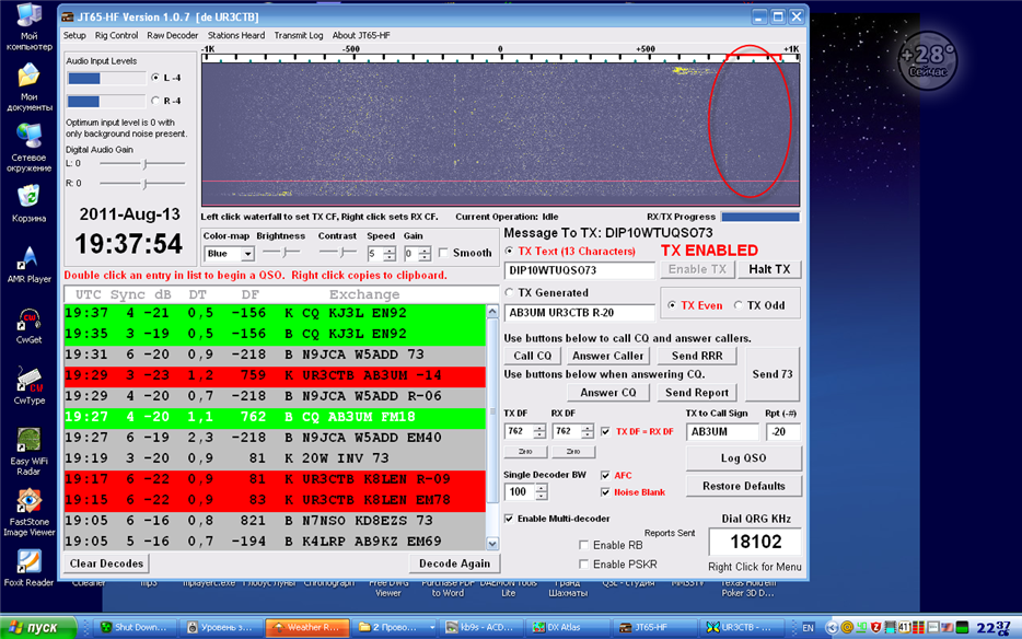

      15 августа 2011 в 17:01 Гілками Прикріплені файли (0 завантажити)
KB9S-2-
KB9S-2-

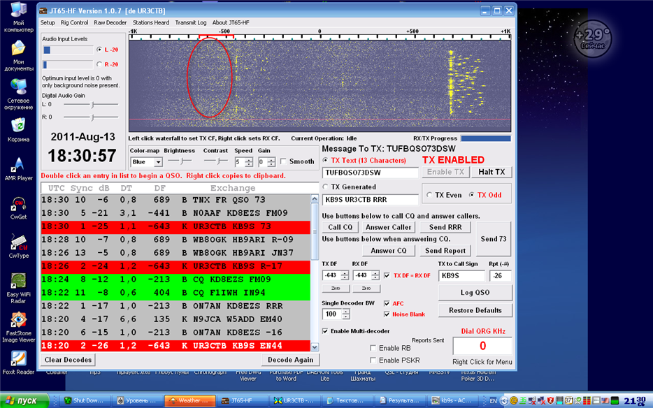

Re: FAQ JT65 [Re: UR3CTB]
      15 августа 2011 в 17:03 Гілками Прикріплені файли (0 завантажити)
W6TWN Недалеко от Сан-Диего QRB 10.300 км эфир сильно "болтает"
73 не принял-(
Концовка упала -26 + еще кто-то помешал
E-MAIL W6TWN:
My dear Sergey, YOU are one of the reasons that I enjoy this hobby so much.! Yes, I decoded your RRR and have you in my log. I made several dx contacts this weekend and yours was the 2nd most distant! I am amazed at how well 20 watts works on this mode! I am nearly 60 years old and have been a ham since I was 30. I retired from the US Navy in 1999 after 25 years of service. I have prepared a QSL card for you, will post it later this morning and it will be on it's way to you! I look forward to receiving yours in the near future. I like to operate digital modes, namely JT65a, BPSK, RTTY and Olivia. I to hpe to cu agn on my waterfall! Best 73 my friend, Theo W6TWM California USA
W6TWN Недалеко от Сан-Диего QRB 10.300 км  эфир сильно "болтает" 73 не принял-( Концовка упала  -26 + еще кто-то помешал  E-MAIL W6TWN:My dear Sergey, YOU are one of the reasons that I enjoy this hobby so much
Змінено UR3CTB (17:19 15/08/2011)

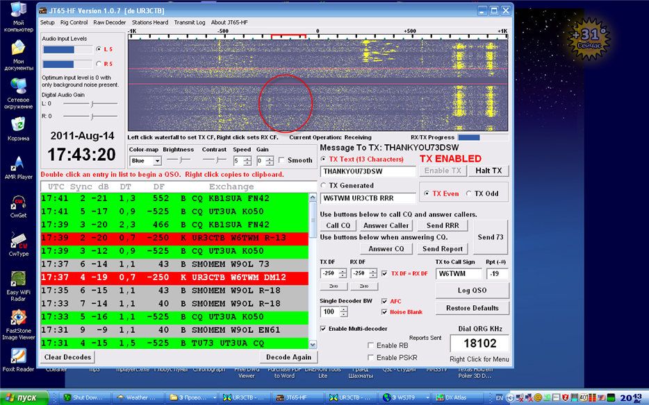

      15 августа 2011 в 17:12 Гілками Прикріплені файли (0 завантажити)
Сильная "болтанка" не позволяет закончить QSO с QRP станциями из Восточного побережья! Интересные проходы на WEST COAST 17m иногда б'нд открывается на CA OR WA и станции гремят но ето очень редко
AB3UM e-mail
Hello Sergey!
Thanks for the screen shots. Band was up and down here.. I only use 5 watts from Flex 1500 SDR. Hope we meet again.
Cигнал упал ниже -26 уже слабо и для JT
Американцев на веревки и палки очень много
rotal QSO with USA 336 / 250 calls 49 штатов в JT65 нету только HI
73 de UR3CTB
Сильная "болтанка" не позволяет закончить QSO с QRP станциями из Восточного побережья.  Интересные проходы на WEST COAST 17m иногда б
Змінено UR3CTB (17:14 15/08/2011)

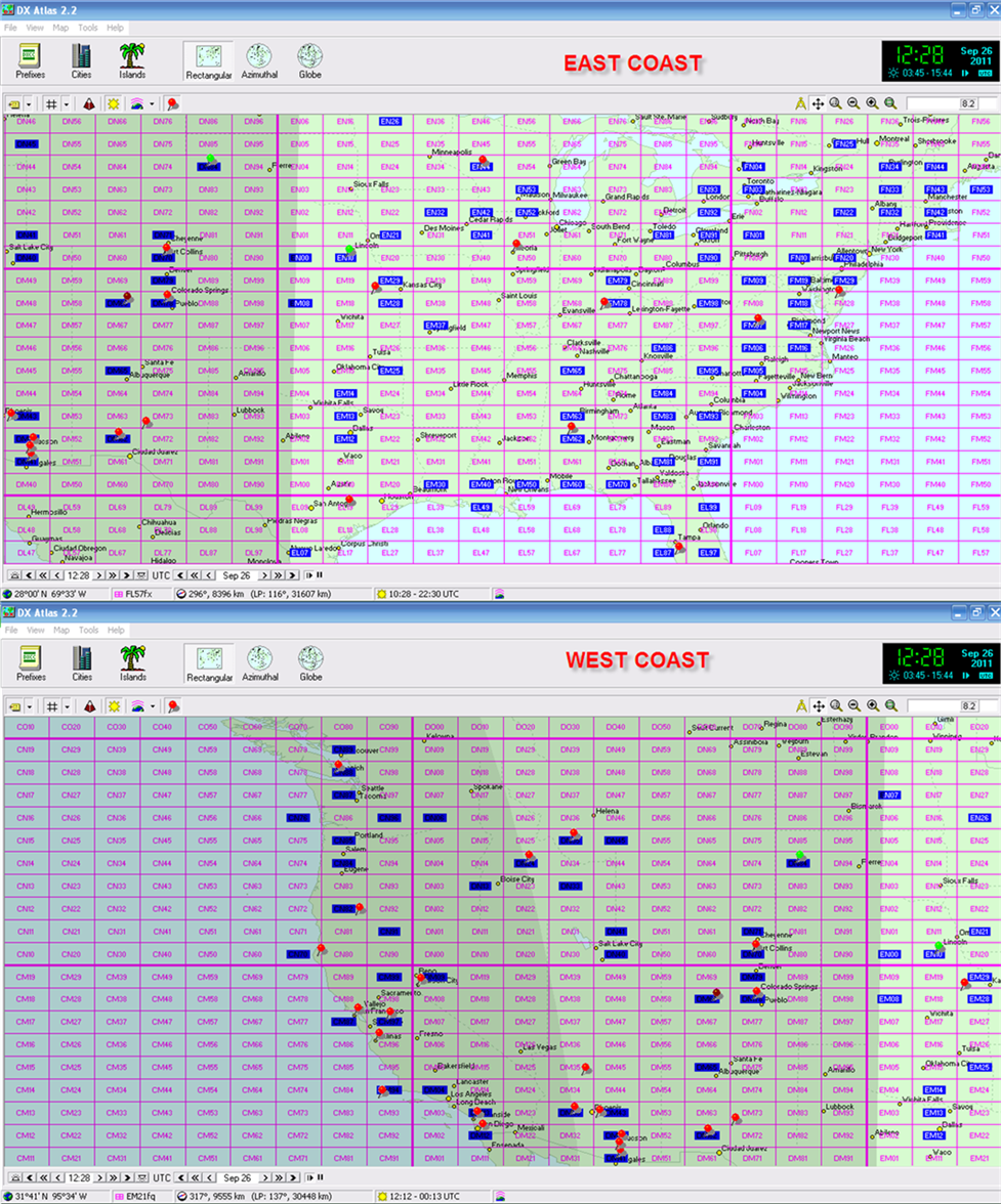

      3 октября 2011 в 14:57 Гілками Прикріплені файли (0 завантажити)
Поигрался тут с дх-атласом, получилось по USA JT65 такая картина!
На 03.10.2011 total qsos 451 calls 321 все, уже не с кем работать
Поигрался тут с дх-атласом, получилось по USA JT65 такая картина.На 03

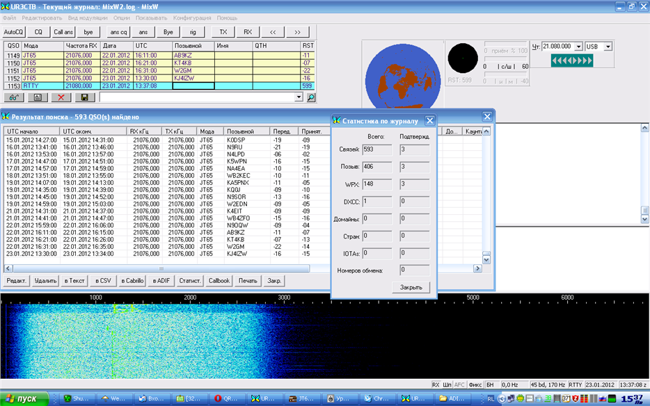

      23 января 2012 в 15:42 Гілками Прикріплені файли (0 завантажити)
1 год как я в JT65 on HF
Что-то а палко-веревочных коор. с USA я немного "покосил"
1 год как я в JT65 on HF  Что-то а палко-веревочных коор. с USA я немного "покосил"
