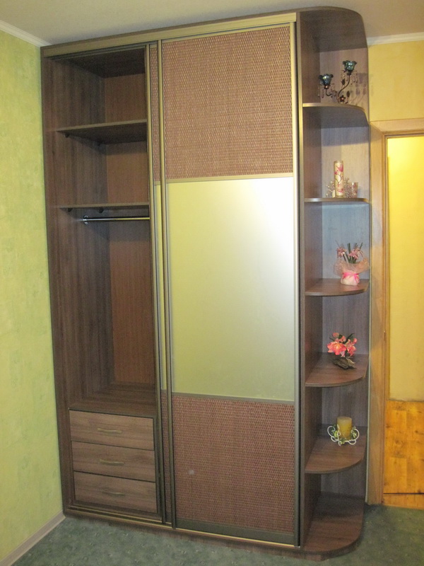

Изучил матчасть и весной спроектировал и все сделал сам. Сэкономил денег и получил кучу позитива от сделанного собственными руками.
Результат на фото.
Внизу сделан цоколь, т.к. перепад пола - 2.5 см. Сзади ДВП, т.к. обои видеть никто не хотел.
