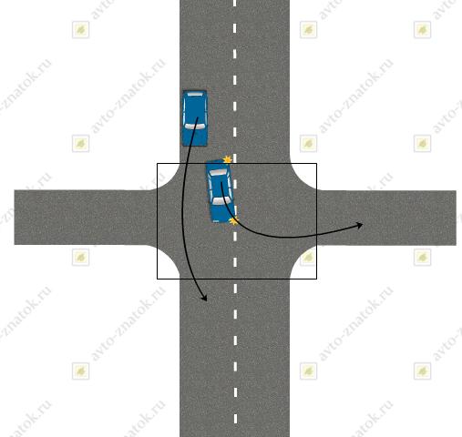

Имха:
На перекрестке можно объезжать препятствие справа это первое.
И такой обьезд не получится сделать с выездом на встречку (ну правда если оооочень постараться) потому что перекресток это место где заканчиваются скругления дороги...
Объезжать можно. Поворачивать так налево - нет.
10.4. Перед поворотом праворуч, ліворуч або розворотом водій має завчасно зайняти відповідне крайнє положення на проїзній частині, призначеній для руху в цьому напрямку, крім випадків, коли здійснюється поворот у разі в'їзду на перехрестя, де організовано круговий рух, напрямок руху визначено дорожніми знаками чи дорожньою розміткою або рух можливий лише в одному напрямку, встановленому конфігурацією проїзної частини, дорожніми знаками чи розміткою.

Re: Проезд перекрестка вслед за поворачивающим налево [Re: Alexsus]
      16 июня 2011 в 06:52 Гілками
Так он в крайнем, шо не так? Крайнее тока встречка.
Ну с розметкой я не заморачивался, если чо, это не односторонняя.

Re: Проезд перекрестка вслед за поворачивающим налево [Re: Stor]
      16 июня 2011 в 08:23 Гілками
В крайнем левом только один - уже стоящий и готовый повернуть, объезжающий - в крайнем правом - только прямо или направо.
      16 июня 2011 в 08:28 Гілками
Так эта понятна. Я картинкой границу перекрестка показывал, и что маневр правого не является выездом на встречку второстепенной дороги а все еще обьезд или обгон (если так хотите) справа.
      16 июня 2011 в 08:35 Гілками
А... Я просто привёл сию картинку для ответа на стартовый вопрос, где есть такой чудной вариант, как "когда передняя машина остановится, объехать ее справа (частично заехав на примыкающую справа дорогу)"

Re: Проезд перекрестка вслед за поворачивающим налево [Re: Evgeniy72]
      16 июня 2011 в 09:13 Гілками
Всё просто, если ты подъзжаешь к перекрестку на которой УЖЕ стоит машина и нет возможности объехать справа, то останавливаешься ДО перекрестка и ждешь.
Если едешь бампер в бампер, то просто стоишь и ждешь или объезжаешь справа если возможно без выезда на встречную полосу правой дороги.
