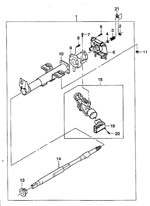

где то с 90км/ч начинает вибрировать рулевое колесо...
на 130 и выше дрожь такая, что аж сташно
причём так резко началось
думал может колёса (балансировка) или рулевыя рейка...
проверил всё ок
ну и ездил себе по тихоньку, не доставало,
тут в очередной раз накрылся тросик переключения обдува...
полез менять

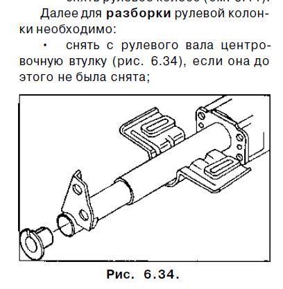

и что я вижу, центрирующая втулка вала (13) рулевого в свободном плавании
запресовал на место, биений как не бывало

Та вроде ж баян про втулку
А по теме, странно что она так влияет на просто вибрацию. Это там если по ямам скакать или по гребенке на трассе, тада должно ощущаться
