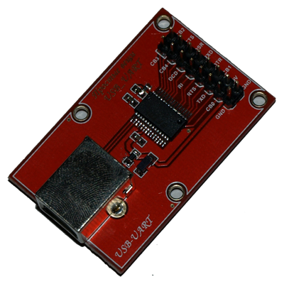

Извечная проблемма любой станции (автомобильно - портативной) это программирование каналов, кнопками клацать долго, а если кнопок нет то еще дольше Сразу возникает желание покупки программатора для станции. Но когда станций разных-много, то на программаторах и в копеечку влететь можно - стоимость от 10$ и выше Поэтому хочу описать свой программатор которым пользуюсь уже 3 года. Сразу оговорюсь в сети куча самодельных схем - от довольно простых до навороченых, все они отлично работают! Я же опишу схему которая уже готова к эксплуатации из коробки (не сочтите за рекламу производителя плат) - это преобразователь USB в UART (на микросхеме FT232RL фирмы FTDI) выпускаемый фирмой Evodbg.
Ссылка на плату - http://www.evodbg.com/index.php?option=com_content&task=view&id=76&Itemid=92
Фото платы внизу.
Есть как голые платы по 18грн (Кардачи, павильон 9В), так и собранные где-то по 70грн. Используя данный девайс мы получаем виртуальный СОМ порт и на другом конце RxD, TxD, Vcc, Gnd (на колодке все подписано). А дальше паяем переходник под нужную нам станцию, в нете куча распиновок. Вот пример - http://kominform.by.ru/programm.html.
Вот вроде и все что хотел сказать
P.S. Кому проще спаять тот может чуть сэкономить: плата 18грн + FT232RL 39грн + рассыпуха на 3грн = 60грн. Я паяю сам Программатор опробован на станциях: Puxing PX-888, Baofeng UV-3R, Icom F26, Icom R5, Wouxun KG-UV1P, Icom F210, Icom F111, Radioshark.
